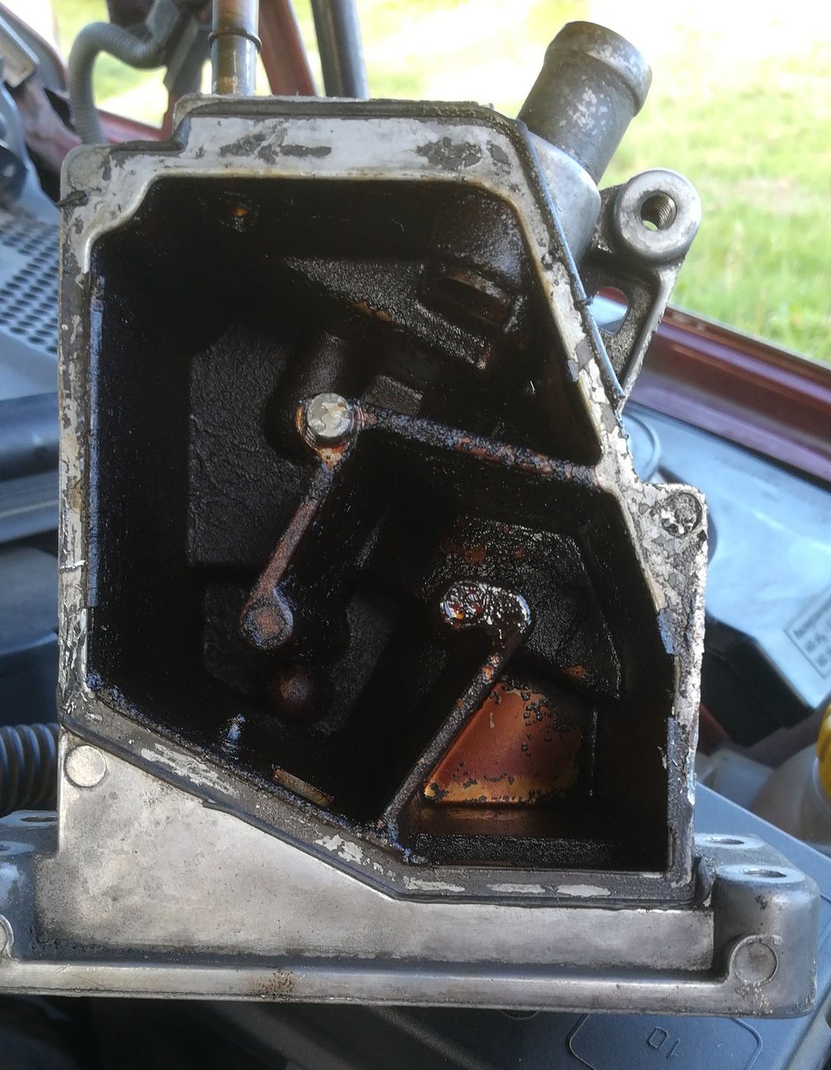

W trakcie rozbiórki i sprawdzania poszczególnych elementów nic podejrzanego za wyjątkiem zapchanego cienkiego przewodu łączącego odmę z kolektorem dolotowym. Sama odma też żadnych w mojej ocenie nieprawidłowości. Przy próbie sprawdzenia elastyczności klapki niestety klapka łamie się. Pozyskuję identyczną odmę z nieużywanego silnika z elastyczną klapką. Sprawdzam ciśnienie sprężania cylindrów na zimnym silniku z cylindrami zalanymi olejem. Miernik ciśnienia (wg właściciela nie legalizowany od nowości, bardziej wskaźnik) wskazuje od 21,5 do 23 atm. Kilka lat temu ciśnienie sprężania wykonane zgodnie z zasadami wykazało od 13,5 do 14,5 atm. Po pomiarach składam silnik. Uruchamiam silnik, błękitny dym z wydechu z tendencją zmniejszania się. Wyjmuję bagnet od poziomu oleju. Wyczuwalny delikatny przedmuch spalin. Poza tym żadnych innych niepokojących objawów. Po około 1 do 2 minut normalnej pracy podnoszę obroty aby przełączyć na gaz. Silnik za zimny, dalej pracuje na benzynie na biegu jałowym. Ponownie po ok minuty zwiększam obroty. Z przepływomierza leci olej. Wyłączam silnik. Zdejmuję przepływomierz. W kolektorze dolotowym zarówno centralnym jak i bocznym (z przodu silnika) olej.  Z grubego przewodu podłączonego do kolektora centralnego wypływa olej. Odłączam przewody oba prowadzące do odmy i dmucham powietrze. Słyszalne bulgotanie w przewodach. Po kilku minutach ponowne dmuchanie do przewodów - powietrze przechodzi przewodami bez problemu. Zatykam cienki przewód, w gruby dmucham przy włożonym bagnecie i zakręconym wlewie oleju. Słyszalne syczenie uchodzącego powietrza z bagnetu i korka wlewu oleju. Poza tym nic.
Druga moja sugestia wymagająca sprawdzenia:  dokąd prowadzą kanały pod odmą? Być może zapchany odpływ odmy powodujący niewystarczający odpływ oleju i po zalaniu odmy zasysanie oleju do dolotu?

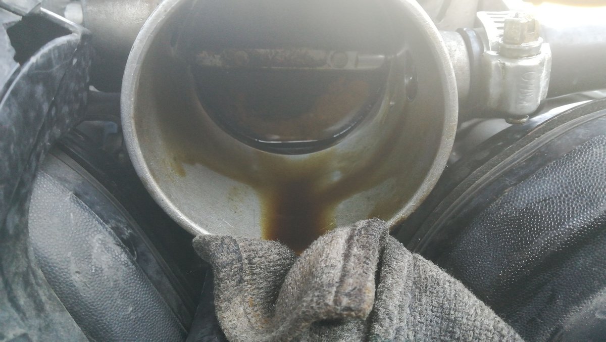

Co ustaliłem? Olej dostaje się do dolotu tylko grubszym przewodem łączącym odmę z dolotem przed przepustnicą. Na biegu jałowym pierwsze bulgotanie w przewodzie było słyszalne po około 2 minutach. Po wyłączeniu olej spływa z odmy i po uruchomieniu po kilkudziesięciu sekundach znowu bulgotanie. W międzyczasie silnik osiągnął około 80 st. C. Po zwiększeniu obrotów sytuację przedstawia poniższy film:

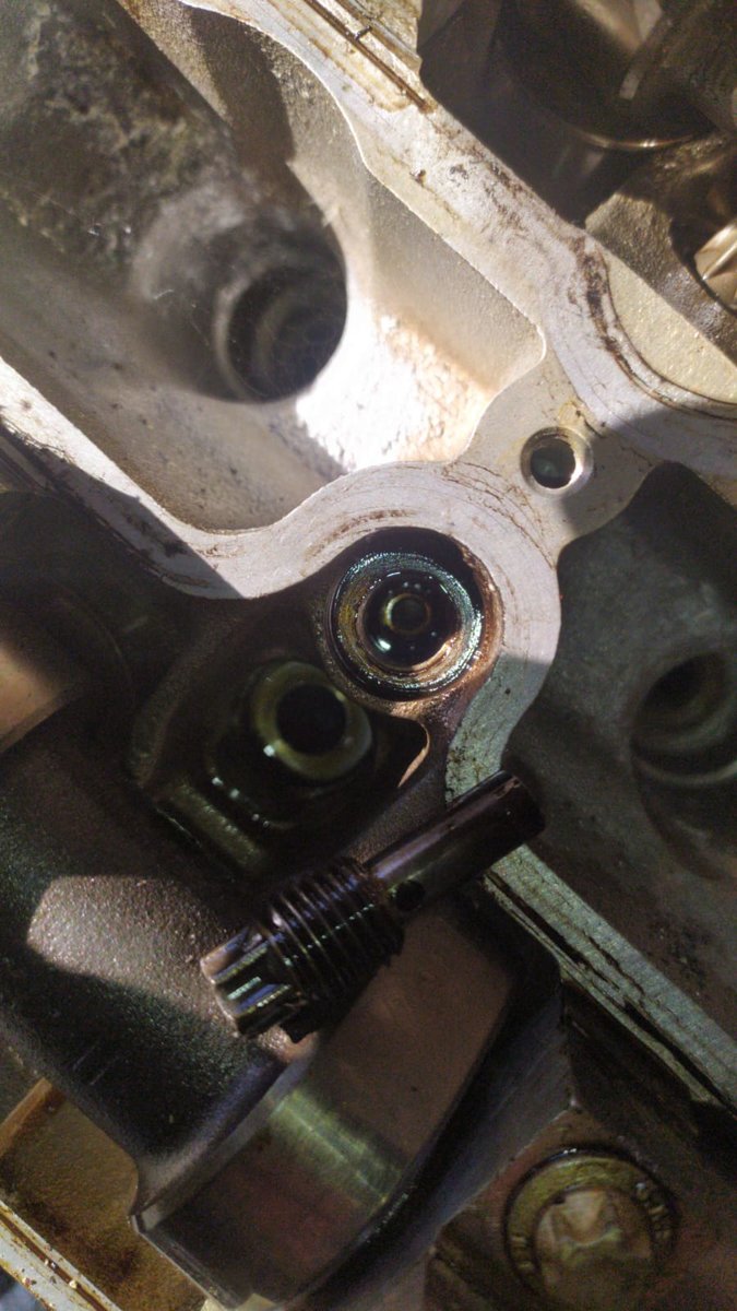

Odma czysta, przewody drożne. Dokonałem rozbiórki silnika. Po uruchomieniu taki obraz:
Olej leci z dwóch śrub. Śruba na lewym wałku rozrządu leje bezpośrednio na wałek i nie widać. Śruba z prawego wałka leje pionowo w górę.
Śruba jest drążona w środku z otworami. Wygląd śruby:
Moje pytanie: co to za śruba i co jest przyczyną lania się oleju pod ciśnieniem z tych śrub, gdyż w mojej ocenie nie jest to normalne.
Przyjmuje hipotezę, że z głowicy odpływa za dużo oleju i zalewa odpływ a nadmiar oleju dostaje się do odmy. Nadciśnienie gazów ze skrzyni korbowej powoduje wyrzucanie oleju z odmy.
Kolejne działanie to pomiar ciśnienia oleju. Zakładam, że nie działa regulator ciśnienia oleju na pompie oleju.

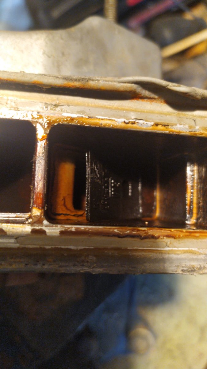

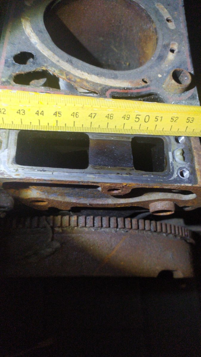

Kolejna rzecz którą ustaliłem to mniejszy otwór w odmie i bloku łączy się z kanałami olejowymi z głowicy. Drugi, większy prawdopodobnie ze skrzynią korbową.
