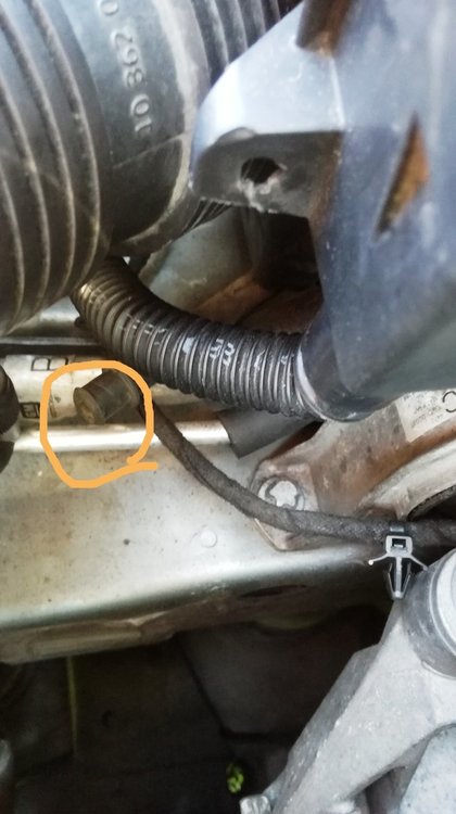

Gość witja66 Opublikowano 14 Czerwca 2020 Udostępnij Opublikowano 14 Czerwca 2020 Witam.Jestem posiadaczem Merivy B 1.4 100KM od niedawna i przy okazji wymiany żarówki postojowej i demontażu obudowy filtra zauważyłem dyndający gumowy przewód zaznaczony na zdjęciu.Wychodzi on z obudowy filtra i nie jest to żaden odpływ wody bo ten jest plastikowy ii karbowany.Pomóżcie.   Cytuj Odnośnik do komentarza Udostępnij na innych stronach Więcej opcji udostępniania...
WariatPSM Opublikowano 14 Czerwca 2020 Udostępnij Opublikowano 14 Czerwca 2020 Twój kod silnika to A14XER (LDD) na łańcuchu, zapamiętaj i zawsze w razie problemów podawaj. A najlepiej wpisz w profil przy pojemności. Tutaj masz filtr powietrza z połączeniami z katalogu. Jest to dren filtra powietrza, chyba masz jego tylko część, bądź nie jest połączony z resztą. https://opel.7zap.com/pl/car/s10/g/1/1-0/   Cytuj Odnośnik do komentarza Udostępnij na innych stronach Więcej opcji udostępniania...
