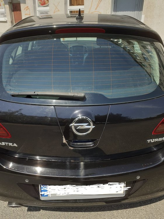

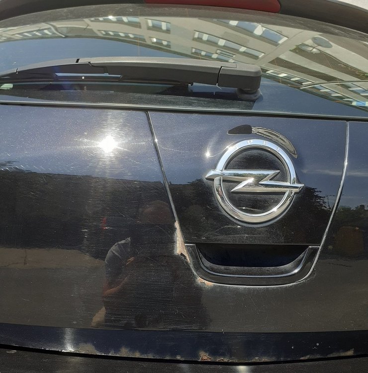

Gość Diuke Opublikowano 29 Lipca 2020 Udostępnij Opublikowano 29 Lipca 2020 Witam mam skorodowana klapę bagażnika Opel Astra J 1.4 Turbo(2010) wesja auta hatchback ( kolor z20r) Na wstepie chcialbym zapytac czy oplaca sie z nia jeszcze cos robic czy lepiej kupić ,,nowa" uzywaną ? Gdyby to byla nowa czy kazda klapa z hatchbacka czyli z 1.6 albo diesli bedzie pasować do mojego auta? Co z wersjami angielskimi? Czy oprocz znaczka są jakieś istotne różnice w mocowaniu? Pozdrawiam   Cytuj Odnośnik do komentarza https://forum.opel24.com/topic/90494-klapa-baga%C5%BCnika/ Udostępnij na innych stronach Więcej opcji udostępniania...
Marcin 83 Opublikowano 29 Lipca 2020 Udostępnij Opublikowano 29 Lipca 2020 Szukaj uzywki w kolor lub do malowania. Tu juz konkretnie dżadża sie pojawila. Dasz do lakiernika to polepi z zewnatrz, ewentualnie wytnie zrobi reperaturki ale na rancie tego nie bedzie wstanie fajnie zrobic, i za rok dwa powtórka z rozrywki. Miedzy dieslem , benzyna a anglikiem nie ma roznicy, choc nie wiem czy wycieraczka w angliku w druga strone nie ma "miejsca startowego"   Cytuj Odnośnik do komentarza https://forum.opel24.com/topic/90494-klapa-baga%C5%BCnika/#findComment-724717 Udostępnij na innych stronach Więcej opcji udostępniania...
