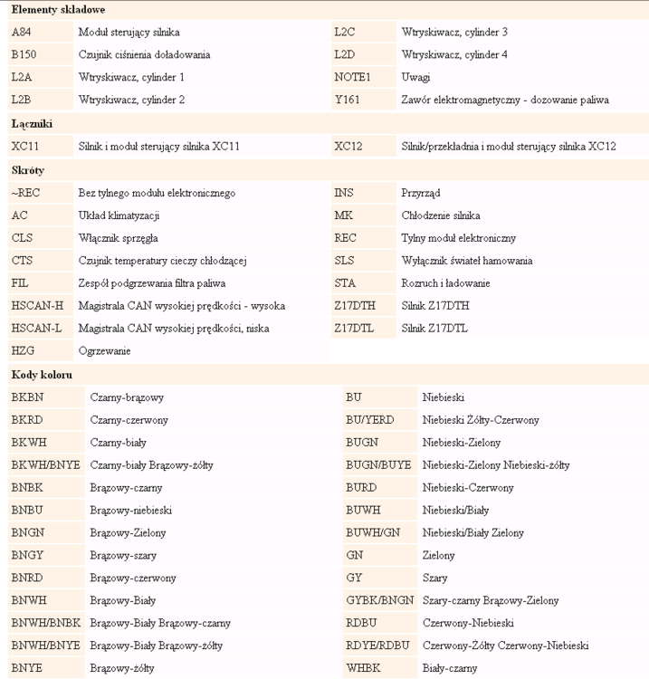

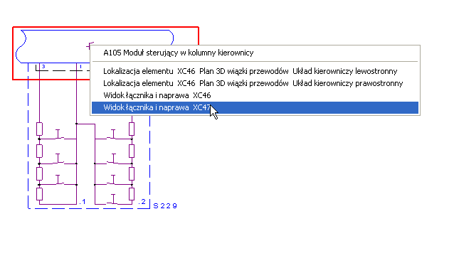

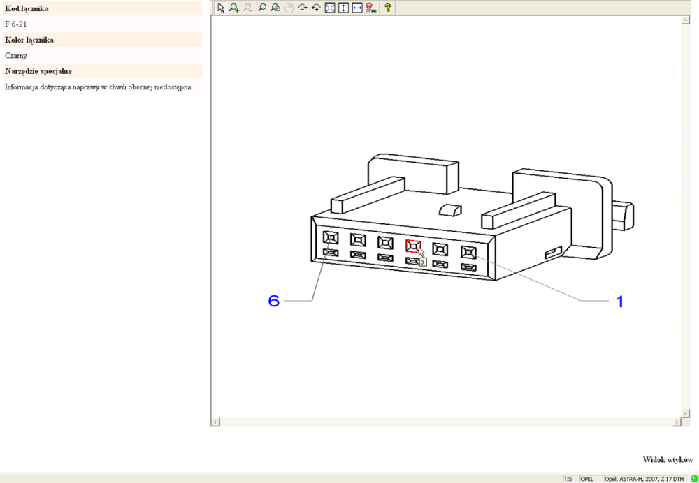

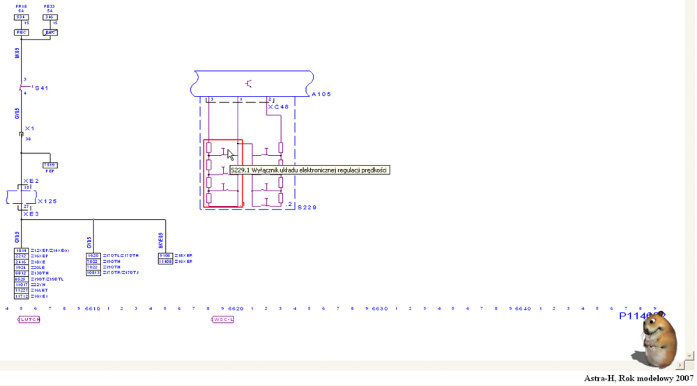

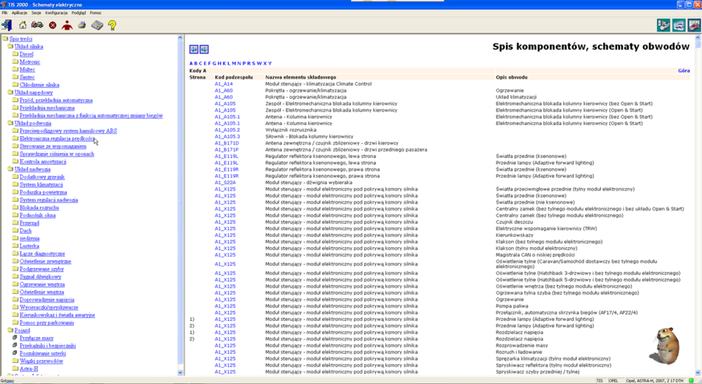

A może ściągnij lub kup TIS2000, tam znajdziesz całą elektrykę, schematy z odnośnikami, widokami elementów, złączy, kolorami i przekrojami przewodów.... itp. Poniżej kilka przykładowych screenów: spis treści schematów, menu wg układów, przykładowy schemat, przykładowy widok złącza, opis schematu i kolorów przewodów. Choć prawdę mówiąc znalazłem w Twoim autku tylko schemat automatycznej regulacji prędkości (nie wiem, czy to akurat tempomat)- pierwszy screen, ale w schemacie jest tylko wyłącznik sprzęgła i wyłącznik w module kierownicy (choć przyznam, że nie mam czasu na głębsze szukanie), ale ściągnij sobie np. z "sympatycznego gryzonia" i wgryź się w schematy:ok:
