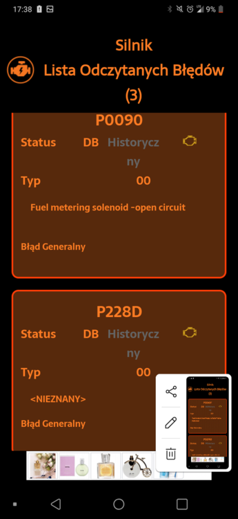

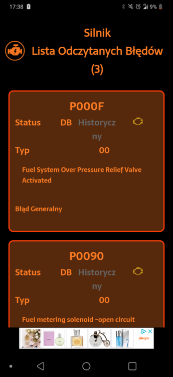

Marcin 83 Opublikowano 5 Sierpnia 2020 Udostępnij Opublikowano 5 Sierpnia 2020 Witam. Stoje na drodze. Wyskoczyło mi awaria pojazdu oraz system esp. Auto zgaslo nie pali. Błędy wrzucilem w foto. Przy tej kumulacji zawor regulacji cisnienia paliwa padł?   Cytuj Odnośnik do komentarza https://forum.opel24.com/topic/90552-witam-sytuacja-awaryjna-stoje-na-miescie/ Udostępnij na innych stronach Więcej opcji udostępniania...
ArKos Opublikowano 5 Sierpnia 2020 Udostępnij Opublikowano 5 Sierpnia 2020 1. regulator ciśnienia 2. pompa 3. czujnik ciśnienia 4. wtrysk jakiś się zatarł i jest otwarty Kolejność przypadkowa...   1 Cytuj Odnośnik do komentarza https://forum.opel24.com/topic/90552-witam-sytuacja-awaryjna-stoje-na-miescie/#findComment-724893 Udostępnij na innych stronach Więcej opcji udostępniania...

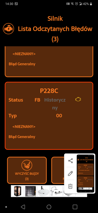

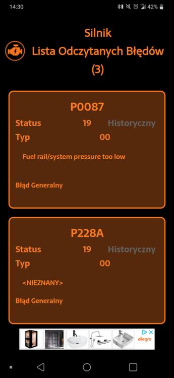

Marcin 83 Opublikowano 5 Sierpnia 2020 Autor Udostępnij Opublikowano 5 Sierpnia 2020 (edytowane) Błędów nie dalo rady skasowac. Sciaglem wtyczke z scv i zapalil. Przed sciagnieciem wtyczki nawet rozrusznikiem nie dalo rady kręcić. W trybie awaryjnym dojechalem do domu. Na ściągniętym scv bledy jak na foto ponizej. Jakie cisnienie powinno byc w listwie na biegu jałowym? I jak długo powinno po zgaszeniu sie utrzymywac jakies cisnienie? A17DTS 131 km. 2012 Edytowane 5 Sierpnia 2020 przez Marcin 83   Cytuj Odnośnik do komentarza https://forum.opel24.com/topic/90552-witam-sytuacja-awaryjna-stoje-na-miescie/#findComment-724896 Udostępnij na innych stronach Więcej opcji udostępniania...

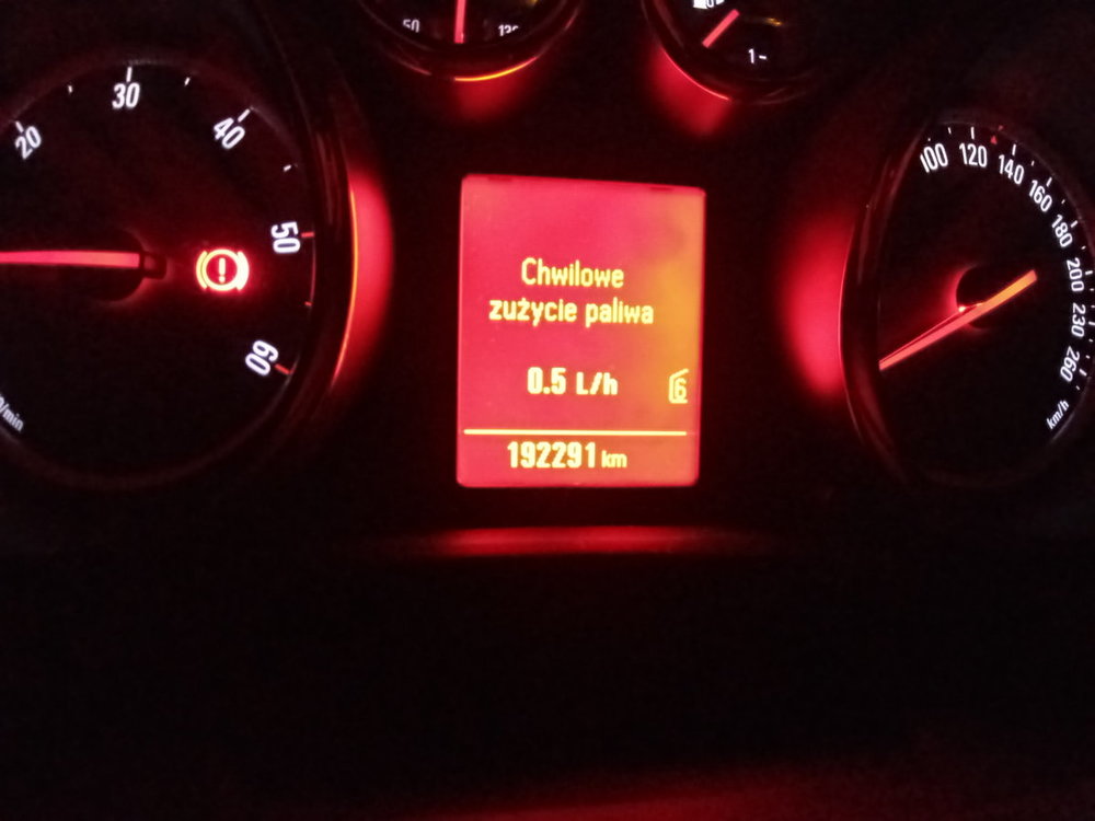

Marcin 83 Opublikowano 5 Sierpnia 2020 Autor Udostępnij Opublikowano 5 Sierpnia 2020 Na te chwile sprawa wyglada nastepujaco. Wieczorem poszedlem do garazu celem okreslenia jaki scv u mnie siedzi, podlaczylem wtyczkę, zapalil, komunikaty o błędach i błędy jak poprzednio, tym razem dalo sie skasowac i samochód normalnie sie wkreca na obroty, przejechalem sie z 30 km wszystko ok. Spalanie chwilowe na rozgrzanym silniku z wlaczonymi swiatlami i nawiewem na 2 biegu 0,6- 0,7. Gdy wszystko wylaczone 0,4-0,5 z przewaga 0,5. Nie ma problemu z falowaniem obrotów, wczesniej tez tego problemu nie mialem. Cisnienie paliwa na szynie w granicach 25600-26000 kPa , po zgaszeniu silnika powoli spada , po około 5 minutach 0. Ktos ma jakieś pomysły? Wtryski raczej wykluczylem, gdyz zapalil na odpietym scv, czujnik i pompe z tego samego powodu. Podejrzenie moje idzie w kierunku scv, lecz chcial bym sie upewnic bo kilka zlotych nowy kosztuje,   Cytuj Odnośnik do komentarza https://forum.opel24.com/topic/90552-witam-sytuacja-awaryjna-stoje-na-miescie/#findComment-724899 Udostępnij na innych stronach Więcej opcji udostępniania...
ArKos Opublikowano 6 Sierpnia 2020 Udostępnij Opublikowano 6 Sierpnia 2020 Mi też wygląda na SCV. Ciśnienie powinno być w okolicy 28-30 o ile pamiętam. Choć nie wykluczyłbym reszty, bo nie masz jak na razie wypracowanego schematu usterki. Raz zapalił bez SCV ale to jeszcze niczego nie dowodzi, bo zbiegiem okoliczności coś innego akurat mogło też odpuścić - np wtrysk. Jeśli kilka razy, cyklicznie, zapali bez SCV przy tej usterce to praktycznie można być pewnym, że to on.   1 Cytuj Odnośnik do komentarza https://forum.opel24.com/topic/90552-witam-sytuacja-awaryjna-stoje-na-miescie/#findComment-724903 Udostępnij na innych stronach Więcej opcji udostępniania...
