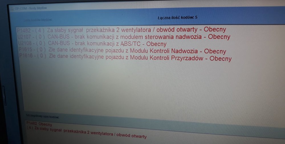

Gość darekldz Opublikowano 31 Sierpnia 2020 Udostępnij Opublikowano 31 Sierpnia 2020 (edytowane) Witajcie! Od około tygodnia zaskakuje mnie Meriva, a dokładnie jej zapalające się kontrolki od ładowania akumulatora oraz od kontroli trakcji. Alternator jest ok, ma ładowanie, akumulator ma 2 miesiące i również jest ok. Oprócz tych dwóch kontrolek, zegary padają, wskazówki lecą w dół ale auto jedzie, nie gaśnie. Czasami, a raczej dość często od chwili jak te kontrolki pojawiły się i zegary zaczęły szaleć po zgaszeniu auta i próbie jego uruchomienia, naprawdę ciężko je odpalić, no strach auto zgasić Takie błędy jak na zdjeciu widoczne są po podłączeniu pod komputer. Czy to problem ze sterownikiem silnika? Wcześniej czyli na przełomie 4 miesięcy miałem problem z wyłączającym sie wspomaganiem kierownicy i widocznym EPS na desce. Po zgaszeniu i odpaleniu wracało do normy ale od miesiąca tego problemu nie ma, ale pojawiły się kolejne, o których napisałem Elektryk powiedział, że jakiś moduł padł w zegarach i trzeba go wymienić, bo przez to zegary padają i kontrolka od ładowania i trakcji świeci się. Zegary odłączyłem, wtyczki popryskałem kontaktem mimo iż były czyste i to nic nie pomogło. Kolejna sprawa to jak zamontować sterownik silnika w inne miejsce aby temperatura i drgania nie dobijały sterownik? Macie jakieś zdjęcia jak to zrobiliście? Dziękuje i pozdrawiam Edytowane 31 Sierpnia 2020 przez darekldz stylistyka   Cytuj Odnośnik do komentarza Udostępnij na innych stronach Więcej opcji udostępniania...

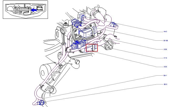

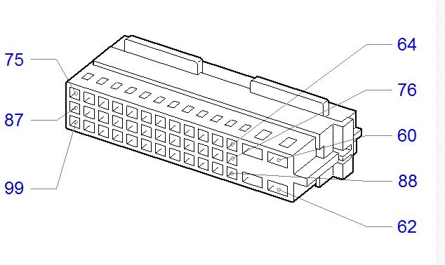

adam1954 Opublikowano 1 Września 2020 Udostępnij Opublikowano 1 Września 2020 Masy poprawione? Te bezpieczniki sprawdzone? P1482 to błąd związany ze zwarciem lub przerwą Trzeba sprawdzić czy przekaźnik nie jest sklejony. Błąd U2107 Sprawdź połączenie pinu 11we wtyku X55 Z pinem 75 wtyku X46 Oraz pin 43 w X55 z pinem 99 w X46   Cytuj Odnośnik do komentarza Udostępnij na innych stronach Więcej opcji udostępniania...
