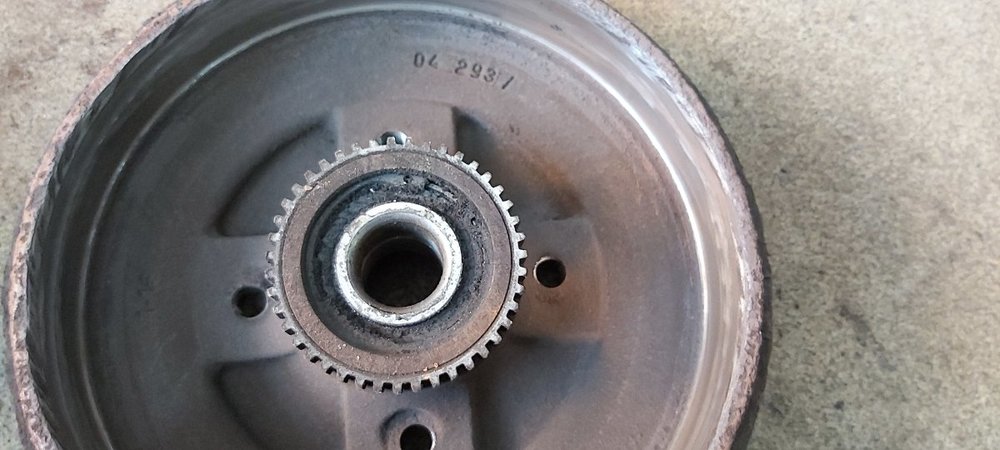

Arek Agila 2004 Opublikowano 21 Października 2020 Udostępnij Opublikowano 21 Października 2020 Witam mam problem z zakupem nowych bębnów do mojej agili może ktoś ma jakiś namiar gdzie kupić . Średnica bębna to 200 Bęben z pierścieniem ABS   Cytuj Odnośnik do komentarza Udostępnij na innych stronach Więcej opcji udostępniania...
ja37 Opublikowano 21 Października 2020 Udostępnij Opublikowano 21 Października 2020 (edytowane) Bębny są sprzedawane bez pierścieni, miałem podobnie w corsie B. Mi udało się zdjąć pierścienie i nabić na nowe bębny. https://www.iparts.pl/czesc/pierscien-czujnika-abs-triscan-854024409,0-108-854024409-1644157.html Edytowane 21 Października 2020 przez ja37   Cytuj Odnośnik do komentarza Udostępnij na innych stronach Więcej opcji udostępniania...
