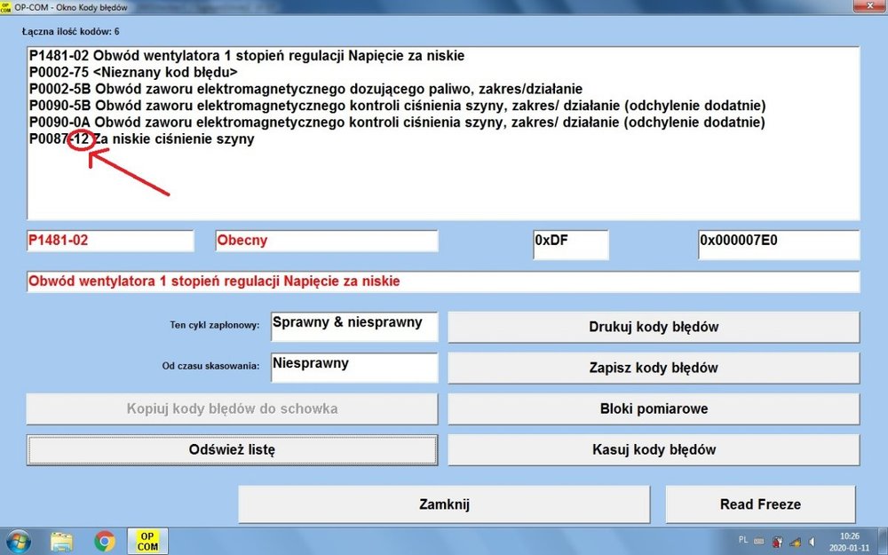

WariatPSM Opublikowano 14 Listopada 2020 Udostępnij Opublikowano 14 Listopada 2020 Jeden post wystarczy, najbardziej rozchodzi się o ten kod błędu. Tak to można się domyślać. Jest kod a za nim czasem inne cyfry, jeden kod może oznaczać wtedy kilka usterek. Przykład na zdjęciu:   Cytuj Odnośnik do komentarza https://forum.opel24.com/topic/91293-regulator-ci%C5%9Bnienia-paliwa/#findComment-727625 Udostępnij na innych stronach Więcej opcji udostępniania...

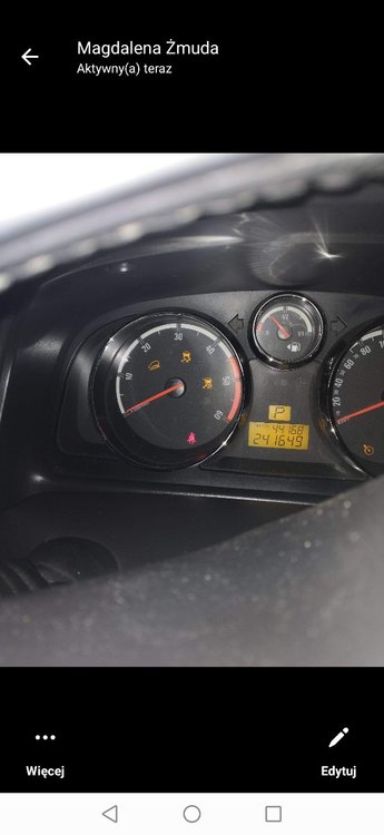

Gość Aleks Opublikowano 15 Listopada 2020 Udostępnij Opublikowano 15 Listopada 2020 Zaczekamy ale co z tymi kontrolkami trzeba i brakiem reakcji na gaz?   Cytuj Odnośnik do komentarza https://forum.opel24.com/topic/91293-regulator-ci%C5%9Bnienia-paliwa/#findComment-727663 Udostępnij na innych stronach Więcej opcji udostępniania...
WariatPSM Opublikowano 15 Listopada 2020 Udostępnij Opublikowano 15 Listopada 2020 Auto było podłączane po tych objawach z tymi kontrolkami? Tam świeci się tempomat trakcja, co może być związane z pedałem gazu (potencjometrem) jest elektronicznie zespolony z tymi systemami, aktywuje i dezaktywuje pewne funkcje poprzez reakcje na gaz i dane z komputera i innych systemów. Warto sprawdzić dodatkowo ładowanie i kondycje akumulatora, jak się już kończy to padają poszczególne systemy i robi się dyskoteka z czujnikami na zegarach. Warto zająć się tym układem paliwowym bo to też może być główny winowajca.   Cytuj Odnośnik do komentarza https://forum.opel24.com/topic/91293-regulator-ci%C5%9Bnienia-paliwa/#findComment-727696 Udostępnij na innych stronach Więcej opcji udostępniania...
Gość Aleks Opublikowano 15 Listopada 2020 Udostępnij Opublikowano 15 Listopada 2020 Tak było podłączane i żadnych błędów z tym związanych nie było tempomat był aktywny akurat ale to raczej nie ma wpływu bo robiło się tak też przy wyłączonym tempomacie.Alternator po regeneracji Aku nowy.Dzisiaj dla przykładu zrobiłem kilkadziesiąt kilometrów i absolutnie nic się nie działo nic nie zaświeciło.Na zimnym przy odpaleniu przyfalował że dwa trzy razy i wyrównał obroty.   Cytuj Odnośnik do komentarza https://forum.opel24.com/topic/91293-regulator-ci%C5%9Bnienia-paliwa/#findComment-727701 Udostępnij na innych stronach Więcej opcji udostępniania...
