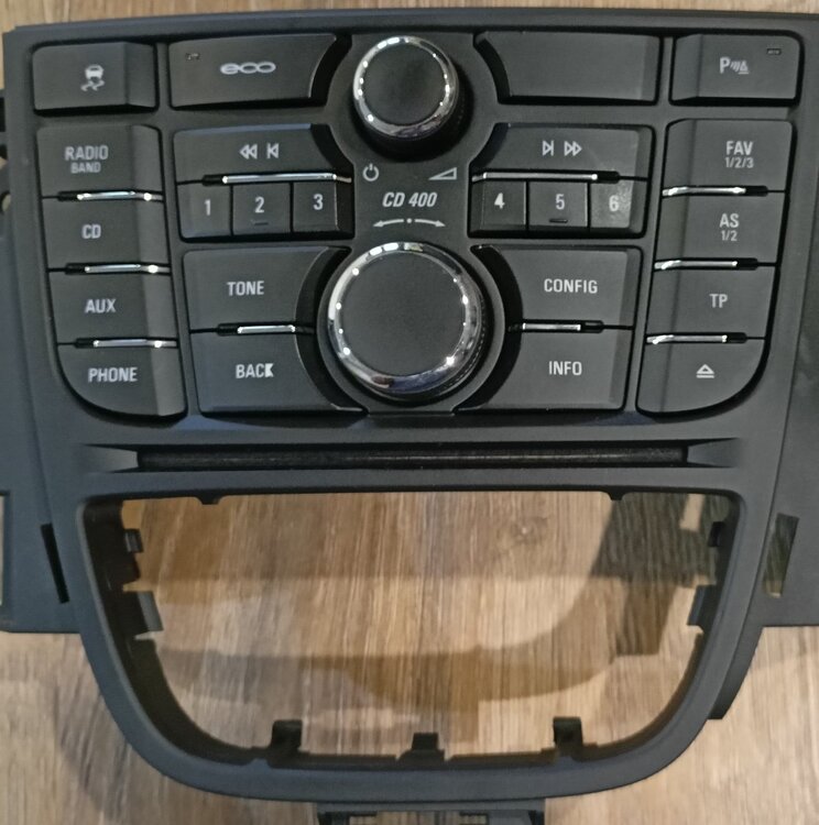

Marcin 83 Opublikowano 20 Grudnia 2020 Udostępnij Opublikowano 20 Grudnia 2020 (edytowane) Witajcie. Niedawno wymienilem radio oryginalne na androida. Poczytalem kilka tematow, troche mnie odstraszaly informacje ze radio za mocno swieci, ze obsluga odrywa wzrok od drogi, ze menu jest nie przejrzyste. Postanowilem sprawdzic jak to wyglada. Wymiany dokonalem gdyz w cd400 brak mi było usb, bluetooth, oraz navi.( co prawda mozna uzywac z telefonu , ale nie ma w jotce przyzwoitego miejsca gdzie by go mozna umiescic) Po miesiacu uzytkowania moje spostrzezenia. Plusy: -mam usb -mam czytelne navi - mam zestaw glosnomowiacy - radio elegancko pasuje, nic nie odstaje, zadnych szpar czy skrzypienia - pełna obsługa z kierownicy -duzy wyswietlacz i prosta obsluga, wyswietlacz mozna przyciemnic lub wygasic calkowicie - choc zaden ze mnie audiofill to radio jak na moj słuch gra zdecydowanie lepiej - linie nanoszone na kamere cofania są skretne, biorą sygnał z czujnika skretu - w czasie włączenia sie procesu wypalania DPF ikona ogrzewania szyby zaczyna sie swiecic - wszystkie ustwienia samochodu ktore ustwialo sie z poziomu oryginalnego radia nadal mozna zmieniać Minusy: - zmienia sie dzwiek kierunkowskazow, ostrzezenia o pasach i swiatłach,(juz nie pamietam jaki był oryginalny i mi nie przeszkadza, kwestia przyzwyczajenia) - podswietlenie blokady drzwi , czujnikow cofania, otwierania bagaznika kontroli trakcji ma zmieniony kolor - nie znalazlem mozliwosci wylaczenia kontroli trakcji - nie potrafie usunac aplikacji car status, która mnie irytuje i jest zbędna. - radio włącza sie okolo 15-20 sek. -brak rds - radio srednio zbiera fale Reasumujac jestem zadowolony z radia. Za cześć kwoty która bym musiał zainwestowac w zmiane cd400 na cd400 plus lub wyzszy model mam radio z wszystkim co potrzebuje, a nawet sporo wiecej Edytowane 20 Grudnia 2020 przez Marcin 83   1 Cytuj Odnośnik do komentarza https://forum.opel24.com/topic/91508-astra-j-wymiana-cd-400-na-android/ Udostępnij na innych stronach Więcej opcji udostępniania...

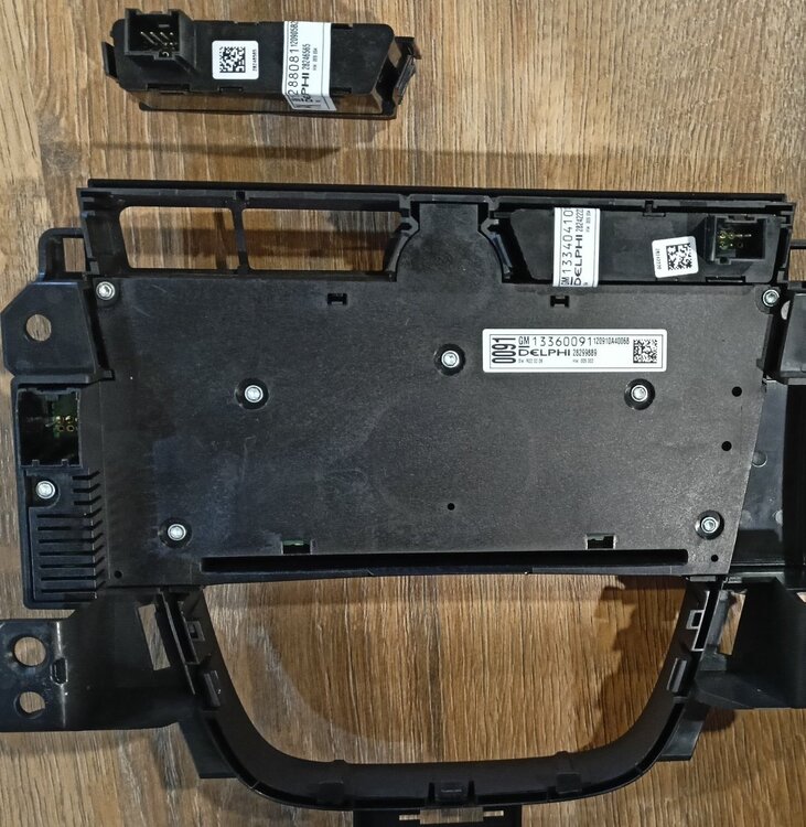

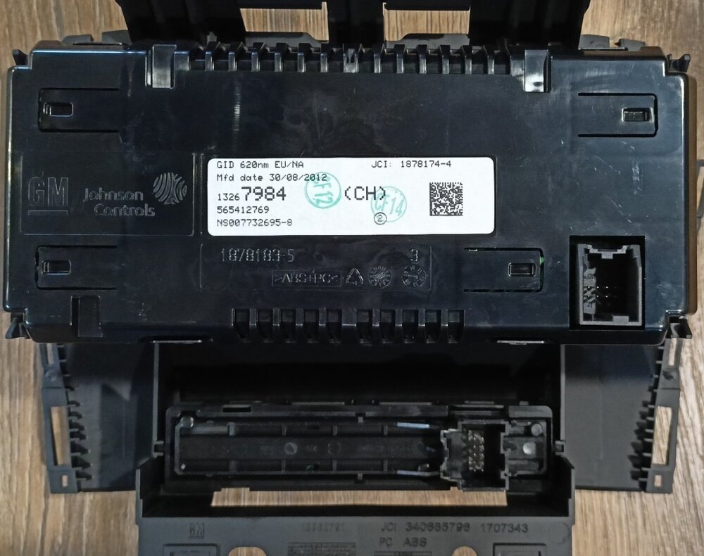

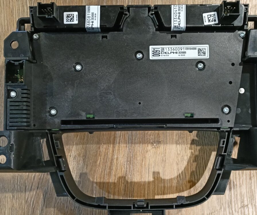

Marcin 83 Opublikowano 15 Października 2021 Autor Udostępnij Opublikowano 15 Października 2021 Ściągasz plastikowa kratkę ozdobna.Demontujesz plastik z gniazdem zapalniczki i portem AUX. Odkrecasz śruby po bokach wyświetlacza, stacji napędowej i panelu klimy. Wyciągasz to wszystko odpinajac kostki i antenę. Panel klimy wyciągasz z mocowań i wkładasz w mocowania w nowym radiu(pewnie przyda się noz tapeciak żeby nadlewy plastikowe dorzezbic ) Wpinasz maduł canbus w kostkę oryginalnego radia. Moduł montujesz tak żeby kable w niczym nie przeszkadzały. Montujesz buzzer na ściance za radiem. Montujesz antenę GPS za radiem. Kabel z gniazdem USB wyciągasz w dogodne dla siebie miejsce. Jeśli będzie to w oryginalnym miejscu to wycinasz zaślepkę USB po lewej stronie od zapalniczki, jeśli w miejsce AUX to wywalasz aux z prawej strony zapalniczki. Żeby było stabilnie polecam wklejenie na klej na gorąco . Wszystkie kabelki z radia mają tak zrobione wtyczki że pasują tylko w jedno miejsce i chyba nawet kolory były odpowiednie . Kable są opisane. Do anteny wpinasz adapter i adapter dopiero w gniazdo antenowe w androidzie. Podłączasz do radia. Radio wkładasz w swoje miejsce i skręcasz. Po odpaleniu wszystkie moduły same działają. Sterowanie z kierownicy , gdy wrzucisz bieg wsteczny pokaże się czarny ekran i info o braku kamery ( chyba że założysz kamerę to wtedy obraz ) w ustawieniach canbus w nowym radiu będą opcje które w radiu oryginalnym były odpowiedzialne za zamykanie drzwi czy inne sterowane z poziomu oryginalnego radia. Z 2 tygodnie temu siedziałem w Oławie przez jakiś czas na małej robocie , tak że by się na miejscu ogarnęło Cytuj Odnośnik do komentarza https://forum.opel24.com/topic/91508-astra-j-wymiana-cd-400-na-android/#findComment-740971 Udostępnij na innych stronach Więcej opcji udostępniania...
