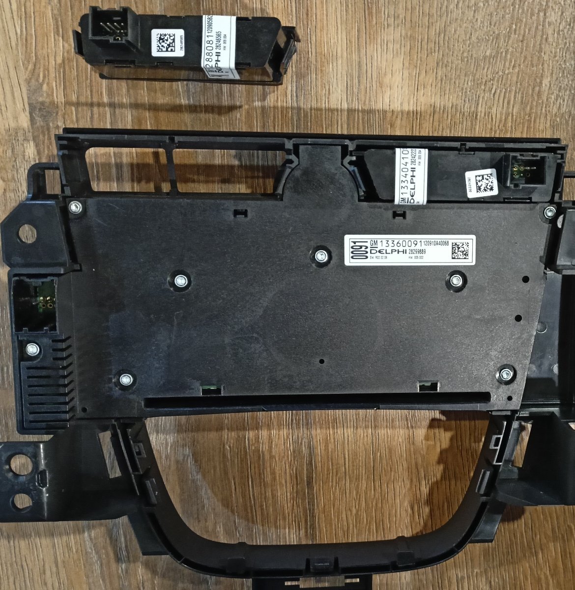

panel od radia ma 3 wtyczki:
- klawiatura radia - skoro pozbywamy się tego elementu to ta wtyczka jako jedyna ma być wolna
- parktronik - osobna wtyczka (szara z numerem 7 wg. mojego zdjęcia)
- kontrola trakcji i ECO - wspólna wtyczka do obu przycisków (czarna z numerem 8 wg mojego zdjęcia).
Te 2 ostatnie moduły są demontowalne. Widać to na zdjęciu poniżej.
Kable są tak krótkie, że być może coś w tej jednej wtyczce nie łączy. I tak muszę dobrać sie jeszcze raz do mikrofonu, chyba że ktoś podpowie czy miał też taki problem i jak go rozwiązał.

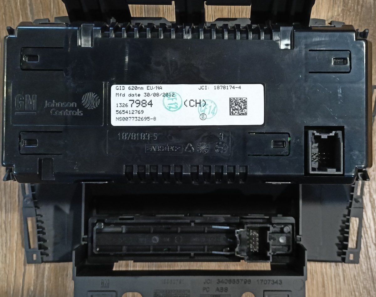

Podobnie jest z wyświetlaczem radia, który ma 2 wtyczki:
- wyświetlacz
- moduł awaryjnych, centralny zamek i pasy oraz poduszki - wszystko pod jedną wtyczką

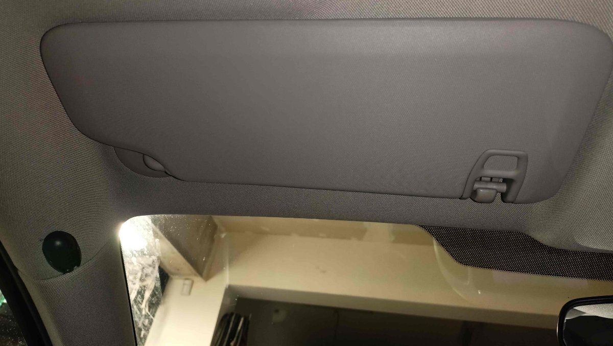

Ja zamontowałem go na lewym słupku. Jedyny plastik, który demontowałem to ten z lewej strony kokpitu, widoczny po otwarciu drzwi (obok tego małego schowka). Kabelek wsunąłem pod uszczelkę. Podstawka przykręcona na mikro śrubki.
2.jpgEdit: 29.03.2026
W końcu sprawdziłem wszystko. Mikrofon jest sprawny i działa również w aucie, ale dupy nie urywa. Na postoju jest super, ale podczaj jazdy wszyscy narzekają, że słabo słychać.
