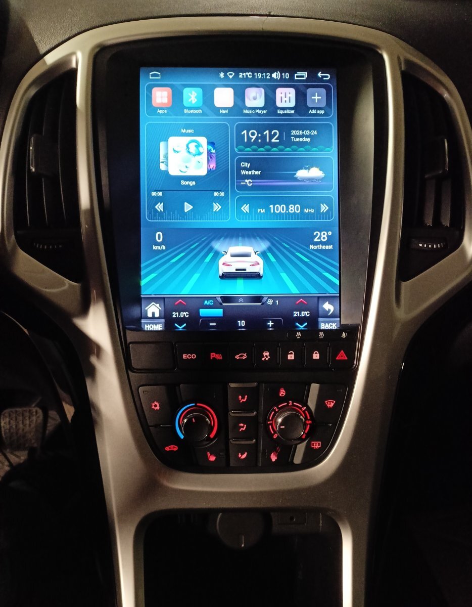

Zamontowałem dzisiaj radio w swojej Asterce. Prezentuje się super.

No to nie podłączyłem 🙃 i sytuacja wygląda następująco:
- ECO - działa, ale dioda cały czas podświetla przycisk i nie wiem w jakim jest stanie 😉
- czujniki cofania  - nie działa przycisk !!! czujniki są sprawne, ale w razie potrzeby nie można ich ręcznie aktywować/deaktywować.
- kontrola trakcji - OK,
- centralny zamek - OK
- awaryjne - OK.
Będę się upierał, że jednak ta ostatnia wtyczka ma być podpięta.

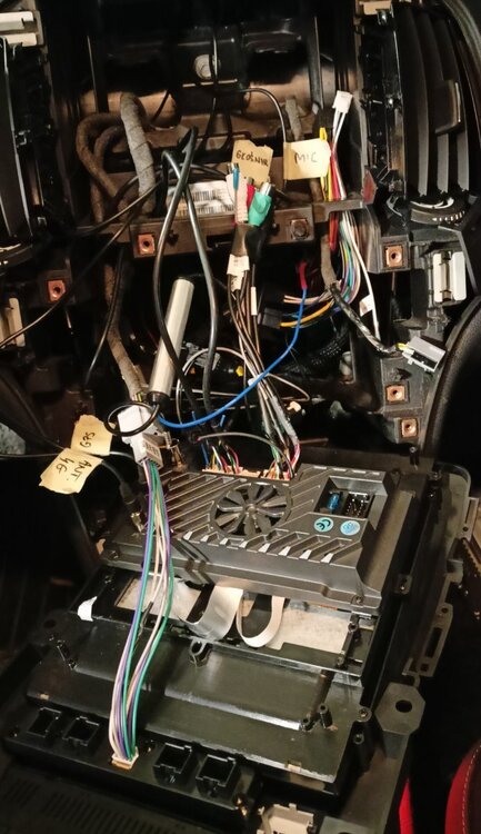

Co do spasowania to wszystko jest OK. Najpierw próbowałem podnieść sterownik 1 piętro wyżej, ale było "ciasno". Podniosłem na max do góry i wszystko ładnie siadło. W moim radyjku wszystko ładnie pasuje. Nie musiałem nic piłować, taj jak to pokazywał na filmiku.
Co do tej nieszczęsnej belki/pułki to robiłem wszystko, aby jej nie wycinać, ale..... jak mi już żyłka pękła to wyciąłem w niej  dremelkiem na tyle duży otwór, aby przechodziła przez nią główna wtyczka zasilająca radio.
Jest ciasno i to bardzo.  Oryginalne wiązki są na styk.
Oczywiście dokupiłem separator do radia - jak podłączałem na krótko to słabo odbierało. Teraz jest znacznie lepiej.

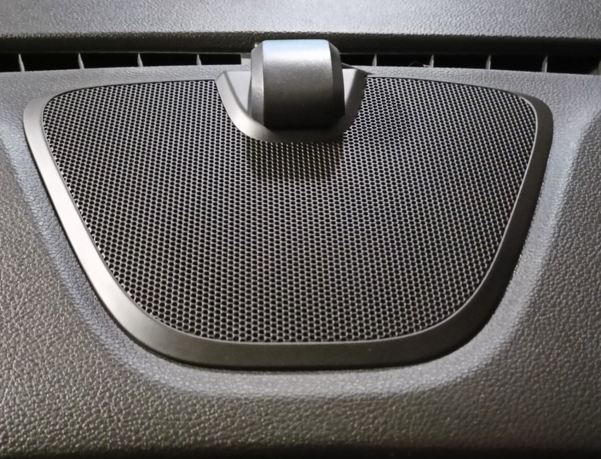

GPS i antena 4G wyprowadzone w miejsce głośnika. GPS przykleiłem na wierzchu, a antena jest tuż pod kratką.

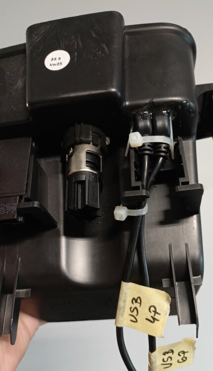

Gniazda USB wkleiłem obok zapalniczki.
Kamery jeszcze nie montowałem, ale kabel podłączyłem i schowałem pod kierownicą.
Kartę sim będę miał również pod kierownicą, aby w razie potrzeby wyciągnąć/ podmienić.

I tak czeka mnie rozbieranie bo ten jeden nieszczęsny przycisk od czujników nie działa.

Jak udało Ci się zamocować GPS? Tam jest taka wystająca czarna półkopułka przecież... A LTE wrzuciłeś po prostu pod siatkę głośnika czy podkleiłeś go od spodu siatki?
https://forum.opel24.com/topic/91508-astra-j-wymiana-cd-400-na-android/page/9/#findComment-829466
Kopułka była, ale się zmyła 😜 rozwierciłem ją choinką, aż GPS zaczął ładnie przylegać. Antena jest pod siatką, ale przyklejona do kokpitu. Jak ściągniesz tą siatkę to zobaczysz, że jest na nią idealne miejsce.
