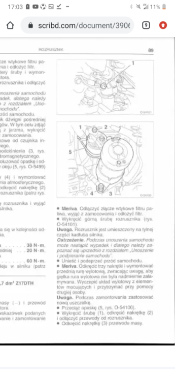

Gość javek3801 Opublikowano 27 Grudnia 2020 Udostępnij Opublikowano 27 Grudnia 2020 Witam gdzie znajduje się rozrusznik w Oplu Merivie? Ja mam z 2004 roku z silnikiem 1,7cdti. Czy duży problem z wymianą?   Cytuj Odnośnik do komentarza https://forum.opel24.com/topic/91557-rozrusznik-oplel-meriva-17cdti-2004-rok/ Udostępnij na innych stronach Więcej opcji udostępniania...

Marcin 83 Opublikowano 28 Grudnia 2020 Udostępnij Opublikowano 28 Grudnia 2020 Meriva 1.7   Cytuj Odnośnik do komentarza https://forum.opel24.com/topic/91557-rozrusznik-oplel-meriva-17cdti-2004-rok/#findComment-729361 Udostępnij na innych stronach Więcej opcji udostępniania...
