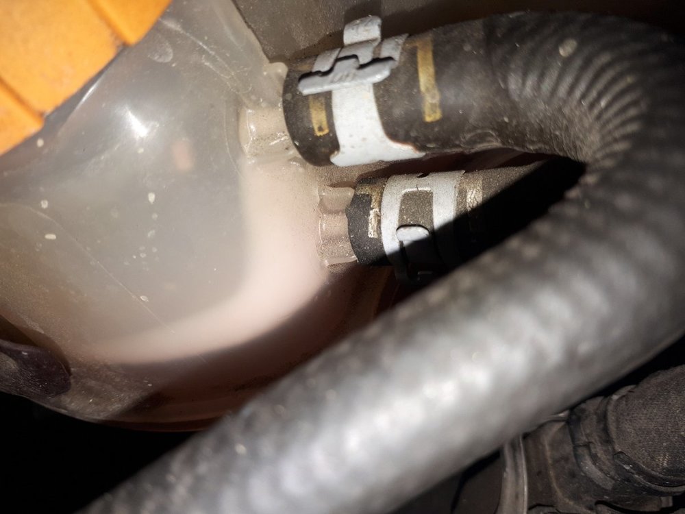

Astrowiec Opublikowano 6 Stycznia 2021 Udostępnij Opublikowano 6 Stycznia 2021 Witam. Jestem po wymianie rozrządu w samochodzie ( Vectra C 1.8 122KM). Miałem delikatnie plamienie z broku silnika (zaślepka bodajże aluminiowa) więc kupiłem uszczelniacz do chłodnicy w postaci płynu za 14 zł Wszystko okej.. wycieków brak ale pojawił się inny problem... Po odpaleniu samochodu w zbiorniczku płynu chłodniczego pojawia się piana przy tych czarnych wężach która znika po rozrzganiu samochodu lub przejechaniu kilku kilometrów.. O co może chodzić? W razie wu mogę wstawić zdjęcia.   Cytuj Odnośnik do komentarza https://forum.opel24.com/topic/91586-piana-na-zimnym-silniku/ Udostępnij na innych stronach Więcej opcji udostępniania...
adam1954 Opublikowano 6 Stycznia 2021 Udostępnij Opublikowano 6 Stycznia 2021 No i może to być od uszczelniacza. Wklej zdjęcie bo to mogą być zmasowane bąble powietrza świadczące o zapowietrzaniu   Cytuj Odnośnik do komentarza https://forum.opel24.com/topic/91586-piana-na-zimnym-silniku/#findComment-729736 Udostępnij na innych stronach Więcej opcji udostępniania...
Astrowiec Opublikowano 6 Stycznia 2021 Autor Udostępnij Opublikowano 6 Stycznia 2021 (edytowane) Zdjęcie przedstawia sytuację po uruchomieniu silnika. Po nagrzaniu ib zrobieniu 3-5 km wszystko wraca do normy. Martwi mnie że po tej pianie zostaje typowy majonez (znikome ilości). Teraz tego majonezu juz co prawda nie ma bo ostatnio go przetarłem.. wiec moze to byl osad po preparacie. Pianka powstaje tylko i wyłącznie w tym miejscu co przedstawia zdjęcie. Edytowane 6 Stycznia 2021 przez Astrowiec   Cytuj Odnośnik do komentarza https://forum.opel24.com/topic/91586-piana-na-zimnym-silniku/#findComment-729740 Udostępnij na innych stronach Więcej opcji udostępniania...
Marcin 83 Opublikowano 6 Stycznia 2021 Udostępnij Opublikowano 6 Stycznia 2021 To masz piane w zbiorniku czy na zewnatrz zbiornika ba wężach. Ogolnie trzeba unikac wszelkiej masci uszczelniaczy , poprostu usunąć wyciek. Miałeś wymienianą pompe wody? Pod oslonami rozrzadu przy pompie nie ma wyciekow? Płynu ubywa? Majonez sie robi jak auto niedogrzane krótkie odcinki robi.   Cytuj Odnośnik do komentarza https://forum.opel24.com/topic/91586-piana-na-zimnym-silniku/#findComment-729742 Udostępnij na innych stronach Więcej opcji udostępniania...
adam1954 Opublikowano 6 Stycznia 2021 Udostępnij Opublikowano 6 Stycznia 2021 Wydaje mi się że to od tego uszczelniacza. Uszczelniacz zaaplikowaleś do zbiorniczka i nie wszystko jeszcze weszło w układ .   Cytuj Odnośnik do komentarza https://forum.opel24.com/topic/91586-piana-na-zimnym-silniku/#findComment-729744 Udostępnij na innych stronach Więcej opcji udostępniania...
Astrowiec Opublikowano 6 Stycznia 2021 Autor Udostępnij Opublikowano 6 Stycznia 2021 Płynu nie ubywa. Wymieniany był rozrząd łącznie z pompą gdyż ona była nie szczelna. Uszczelniacz mi pomógł bo wokół broku jest już sucho. Tylko przerazila mnie ta piana i bąbelkowanie płynu na zimnym. Druga sprawa to może mieć wpływ na to wszystko korek ? Nie można go odkręcić i trzeba wciskać jak syropy lekarskie..   Cytuj Odnośnik do komentarza https://forum.opel24.com/topic/91586-piana-na-zimnym-silniku/#findComment-729745 Udostępnij na innych stronach Więcej opcji udostępniania...

Marcin 83 Opublikowano 6 Stycznia 2021 Udostępnij Opublikowano 6 Stycznia 2021 Jak najbardziej może być i korek.   Cytuj Odnośnik do komentarza https://forum.opel24.com/topic/91586-piana-na-zimnym-silniku/#findComment-729748 Udostępnij na innych stronach Więcej opcji udostępniania...
Astrowiec Opublikowano 7 Stycznia 2021 Autor Udostępnij Opublikowano 7 Stycznia 2021 Czekam na korek gdyż tamten wkręca się okej ale z odkreceniem jest problem gdyż tak jak by przeskakuje gwint i trzeba wciskać niekiedy ciągnąć delikatnie by udało się odkręcić. Cytuj Odnośnik do komentarza https://forum.opel24.com/topic/91586-piana-na-zimnym-silniku/#findComment-729760 Udostępnij na innych stronach Więcej opcji udostępniania...
