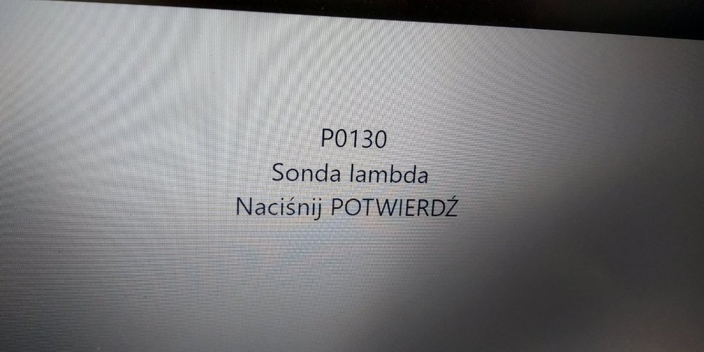

Gość KsD Opublikowano 13 Lutego 2021 Udostępnij Opublikowano 13 Lutego 2021 Dzień dobry, przychodzę do Was ponownie z kolejnym problemem. Jakiś czas temu pojawił mi się błąd P0130 Sonda lambda. Po przeczytaniu wielu postów dowiedziałem się, że do tego silnika jest sonda 5V i żadna sonda uniwersalna nie będzie współpracować. I tylko oryginalny zamiennik o numerach (może ktoś jeszcze potwierdzić) 1. NGK OTA7N-5A1 1920 2. NGK OTA7L-3C3 0442 Odciągałem wymianę sondy w czasie. Bo jednak wydać 400zł na sondę do już wiekowego samochodu nie uśmiecha mi się. Ale dzisiaj z rana była sytuacja, że samochód nie chciał odpalić i dopiero zaskoczył po dodaniu gazu. Czy sonda może mieć wpływ na odpalanie samochodu? Bo mi się wydaję, że nie. Chociaż mogę się mylić. Także jakby ktoś mógł się wypowiedzieć będę bardzo wdzięczny.   Cytuj Odnośnik do komentarza https://forum.opel24.com/topic/91815-astra-g-20-x20xev-sonda-lambda-problem-z-odpalaniem/ Udostępnij na innych stronach Więcej opcji udostępniania...
