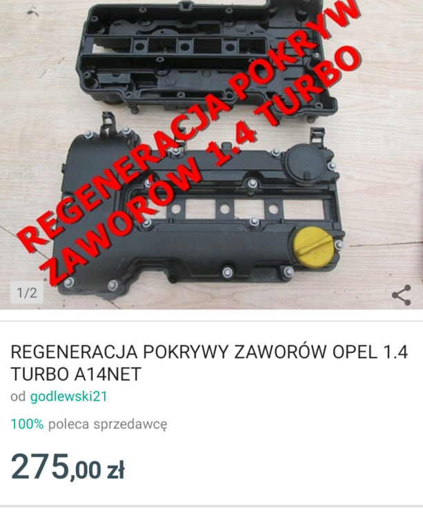

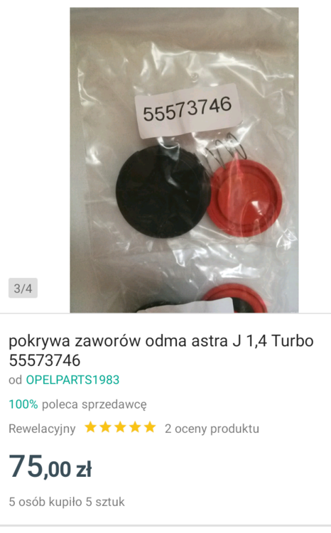

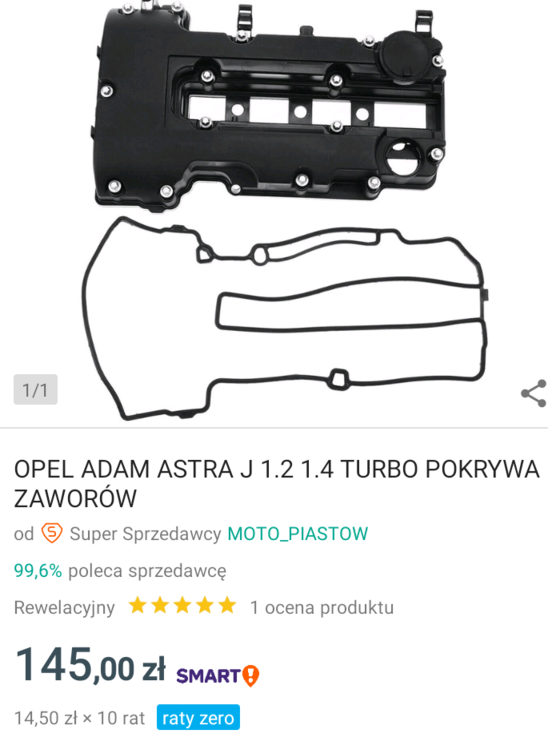

Gość dawidHMR Opublikowano 31 Marca 2021 Udostępnij Opublikowano 31 Marca 2021 Po dlugim czasie tracenia nerwów przerzuciania samochodu od mechanika do mechanika, przekopalem pol internetu i znalazlem.Zepsuta membrana, tyle ze w tym silniku nie da sie wymienic jej samej tylko trzeba wymienic cala pokrywe zaworow z tąd tez pytanie czy mozna użyć do tego zamiennika? Sa zamienniki po 200 i po 500zl , oryginalna pokrywa 950 i to bez uszczelki . Wiec czy wgl wchodzi w gre zamiennik? Czy llepiej nie zydzic 500zl bo cos moze pierdzielnac albo nie pasować?   Cytuj Odnośnik do komentarza https://forum.opel24.com/topic/91997-opel-astra-j-14turbo-uboga-mieszanka/#findComment-734040 Udostępnij na innych stronach Więcej opcji udostępniania...
Marcin 83 Opublikowano 1 Kwietnia 2021 Udostępnij Opublikowano 1 Kwietnia 2021 Mozna kupić membrane i samemu wymienic. Na necie sa opisy jak. Mozna kupic zamiennik, ceny podejrzani niskie A mozna oddac do regeneracji z gwarancja 2 letnią   Cytuj Odnośnik do komentarza https://forum.opel24.com/topic/91997-opel-astra-j-14turbo-uboga-mieszanka/#findComment-734041 Udostępnij na innych stronach Więcej opcji udostępniania...
ArKos Opublikowano 1 Kwietnia 2021 Udostępnij Opublikowano 1 Kwietnia 2021 Regenerację odradzam. Niestety, po kilku miesiącach problem powraca. Pokrywa w zamienniku, taka chińska z aliexpress poprawnie funkcjonuje 2 lata, cena śmieszna (ok. 200zł) więc dla mnie dobra opcja.   1 Cytuj Odnośnik do komentarza https://forum.opel24.com/topic/91997-opel-astra-j-14turbo-uboga-mieszanka/#findComment-734050 Udostępnij na innych stronach Więcej opcji udostępniania...
