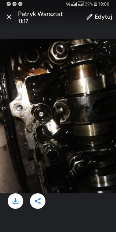

Dzien dobry w czoraj zdarzyłem mi sie sytuacja zdarzyłem ledwo ruszyc i auto dziwnie chodziło myślałem ze nie chodzi na wszystkie gary ale po przejechaniu 800 metrow auto nie miało mocy i coś stukało zjechalem coś walneło i to glosno i silnik sam zgasł myslalem ze to rozrząd walnoł wymiana 10 tyś temu ale po wizycie na drugi dzien w warsztacie okazalo sie ze głowica pekła mechanik powiedzial ze jedna z łap która trzyma wtryski się urwała  stąd ta awaria co myślicie o tym prosze o info Opel Meriva 1.7 cdti 100km wymieniane wszystko na bieżąco dziękuję.

Łapy sie urywaja gdy sa przykrecane na stare śruby lub dociągnięte z nie odpowiednim momentem. Trzeba by tez sprawdzic czy nie jest zalecany montaz nowych łap po demontazu wtryskiwacza.Co mozemy myśleć.. Nowa głowica poskladanie wszystkiego u uczciwego mechanika i kolejne kilometry przed Toba
Dziękuję bardzo tak mi doradził mechanik jeszcze nie zdemontował głowicy ale myślę ze nic więcej sie nie urwało lub nie pekło
