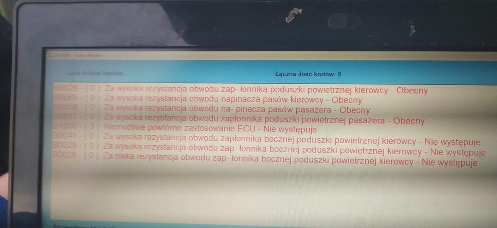

Gość Damian5589 Opublikowano 17 Maja 2021 Udostępnij Opublikowano 17 Maja 2021 Witam ponownie po długej przerwie zakupiłem corse c 1.2 16v z12xe 2001r. Mam problem z airbagiem świeci kontrolka podpiełem op-coma w celu sprawdzenia sypie błedami po skasowaniu wracają dodaje zdj z błedami Możliwe że moja corsina była wypadkowa ogladałem z dołu podłużnice w orginale przód tył geometrie tez bez problemu mi ustawili w zeszłym tyg, mierzyli osie rozstaw od koła do koła i niby oki wózek też nie trafiony . zaleźy mi aby ten układ był sprawny bo żona do pracy jezdzi 40 km w jedną strone... tak że od czego zacząć jakaś mądra głowa mnie naprowadzi aby bez sensu nie wymieniać?.   Cytuj Odnośnik do komentarza https://forum.opel24.com/topic/92387-corsa-c-problem-z-airbag/ Udostępnij na innych stronach Więcej opcji udostępniania...
adam1954 Opublikowano 17 Maja 2021 Udostępnij Opublikowano 17 Maja 2021 Wymiana modułu sterującego poduszkami powinna rozwiązać sprawę   Cytuj Odnośnik do komentarza https://forum.opel24.com/topic/92387-corsa-c-problem-z-airbag/#findComment-735970 Udostępnij na innych stronach Więcej opcji udostępniania...

adam1954 Opublikowano 19 Maja 2021 Udostępnij Opublikowano 19 Maja 2021 Masz jeden podstawowy bląd który świadczy o wystrzelonych poduchach. Sprawdziłbym co masz założone . Czy napinacze są od Twojego auta czy od młodszego. Masz katalog to sprawdź po Vin i potem na aucie   Cytuj Odnośnik do komentarza https://forum.opel24.com/topic/92387-corsa-c-problem-z-airbag/#findComment-736028 Udostępnij na innych stronach Więcej opcji udostępniania...
Gość Damian5589 Opublikowano 20 Maja 2021 Udostępnij Opublikowano 20 Maja 2021 W dniu 19.05.2021 o 20:03, adam1954 napisał: Masz jeden podstawowy bląd który świadczy o wystrzelonych poduchach. Sprawdziłbym co masz założone . Czy napinacze są od Twojego auta czy od młodszego. Masz katalog to sprawdź po Vin i potem na aucie Dziękuje za pomoc, niestety nie mam katalogu a wymiana samego ecu airbag załatwi sprawe czy musze mieć całyzestaw poduchy napinacze sensor i ecu?. Poradze sobie z tym sam czy trzeba programowac opcomem nowy sterownik ?.   Cytuj Odnośnik do komentarza https://forum.opel24.com/topic/92387-corsa-c-problem-z-airbag/#findComment-736084 Udostępnij na innych stronach Więcej opcji udostępniania...
Marcin 83 Opublikowano 20 Maja 2021 Udostępnij Opublikowano 20 Maja 2021 Jesli masz strzelona poduche to masz w pamieci sterownika crash date. Trzeba wyczyscic sterownik. Moze masz padniety sterownik a poduchy sa ok.   Cytuj Odnośnik do komentarza https://forum.opel24.com/topic/92387-corsa-c-problem-z-airbag/#findComment-736088 Udostępnij na innych stronach Więcej opcji udostępniania...
