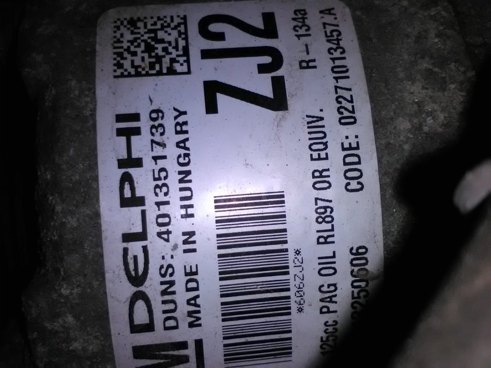

Marcin 83 Opublikowano 24 Czerwca 2022 Udostępnij Opublikowano 24 Czerwca 2022 No cewka sprzęgła klimatyzacji raczej powinna być. Za tarcza która napędza pasek klinowy. Podaj typ sprężarki, a jeśli nie potrafisz odczytać bo czasem coś przeszkadza to wrzuć foto   Cytuj Odnośnik do komentarza Udostępnij na innych stronach Więcej opcji udostępniania...

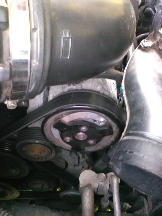

Meriiva Opublikowano 27 Czerwca 2022 Udostępnij Opublikowano 27 Czerwca 2022 W dniu 25.06.2022 o 01:24, Marcin 83 napisał: No cewka sprzęgła klimatyzacji raczej powinna być. Za tarcza która napędza pasek klinowy. Podaj typ sprężarki, a jeśli nie potrafisz odczytać bo czasem coś przeszkadza to wrzuć foto Sprężarka to Delphi, zrobiłem zdjęcia. Teraz, Meriiva napisał: Sprężarka to Delphi, zrobiłem zdjęcia.   Cytuj Odnośnik do komentarza Udostępnij na innych stronach Więcej opcji udostępniania...
Marcin 83 Opublikowano 27 Czerwca 2022 Udostępnij Opublikowano 27 Czerwca 2022 No to sprawdź czy jak włączasz to cewka łapie , jak nie to napięcie na cewkę podaj i będziesz wiedział już gdzie problem. Z wymiany cewki manuał gdzieś tu wrzucalem   Cytuj Odnośnik do komentarza Udostępnij na innych stronach Więcej opcji udostępniania...
drahe Opublikowano 28 Czerwca 2022 Udostępnij Opublikowano 28 Czerwca 2022 W dniu 25.06.2022 o 01:01, Meriiva napisał: Z tego co wiem ( meriva b 1.7 2011)to tam nie ma cewki ( chyba), kabel na sprężarce jest podłączony przewodem do tylnej części sprężarki. Sprawdziłem napięcie i wychodziło jakieś dziwne 0,99v Masz rację. Twoja sprężarka nie ma sprzęgła. Jest sterowana zaworkiem. Podjedź do kogoś kumatego bez sprzętu niewiele sprawdzisz.   1 Cytuj Odnośnik do komentarza Udostępnij na innych stronach Więcej opcji udostępniania...

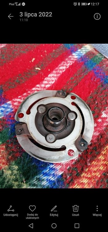

Meriiva Opublikowano 3 Lipca 2022 Udostępnij Opublikowano 3 Lipca 2022 Witam, dziękuję wszystkim za podpowiedzi. Problem rozwiązany, okazało się że winnym była tarcza sprzęgła sprężarki, gdy chodził samochód to sama sprężarka się nie kręciła, śruba która jest na samym środku nie kręciła się razem z kołem. Po włożeniu klucza i próbie odkrecenia śruba się kręciła bez żadnych oporów. Po odkrecenia tarczy okazało się że są ścięte wszystkie frezy na tarczy i w ten sposób po uruchomieniu klimy nie chodziła. Po zamówieniu i wymianie na nową klima ożyła i chłodzi. Pozdrawiam   1 Cytuj Odnośnik do komentarza Udostępnij na innych stronach Więcej opcji udostępniania...
