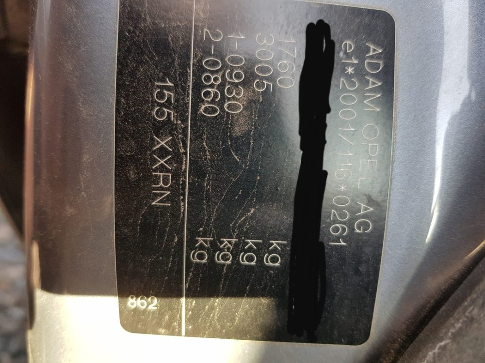

Gość Kennar Opublikowano 21 Lipca 2021 Udostępnij Opublikowano 21 Lipca 2021 (edytowane) 1 godzinę temu, Marcin 83 napisał: Szarpanie jest wypadkową wypadania zaplonu. Podaj kod motoru, bo jeszcze sie okaże ze pobór oleju byl w normie Kod silnika: Z16XEP (taki znalazłem na Internecie pasujący do modelu samochodu) Dodam że kiedy zakupiłem samochód żaden check się nie świecił a szarpanie I tak występowało. A na drzwiach znalazłem coś takiego: Edytowane 21 Lipca 2021 przez Kennar   Cytuj Odnośnik do komentarza https://forum.opel24.com/topic/92782-szarpanie-przy-delikatnym-dodaniu-gazu/#findComment-738109 Udostępnij na innych stronach Więcej opcji udostępniania...
