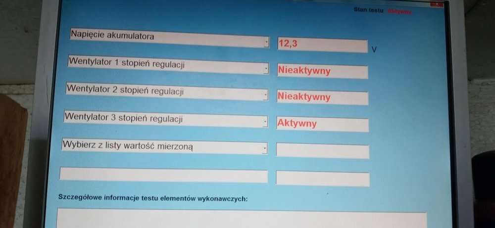

Wentylator nie działa cały czas, dodatkowo ma 3 biegi i maksimum - a jak działa na maksimum tzn że najpewniej rezystor wentylatora padł (znajduje się w obudowie wentylatora po prawej na dole) i załącza się tylko najwyższy bieg który omija ten rezystor. On już taki jest że długo nie wytrzymuje.
ALe na pewno nie ma działać non stop tylko w zależności od ciśnienia i zwiększać obroty.
