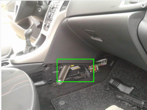

Gość ferdynantJS Opublikowano 10 Sierpnia 2021 Udostępnij Opublikowano 10 Sierpnia 2021 no dobrze, ale nadal nic nie wiem - gdzie on jest, nawet z kabli to nadal musi być do niego dostep, zatem gdzie on jest?   Cytuj Odnośnik do komentarza https://forum.opel24.com/topic/93090-insignia-b-wystrzelona-poduszka-kierownicy/#findComment-738908 Udostępnij na innych stronach Więcej opcji udostępniania...
Marcin 83 Opublikowano 10 Sierpnia 2021 Udostępnij Opublikowano 10 Sierpnia 2021 W tunelu pod kokpitem Tu masz z astry j. W insigni podobnie Na filmiku insignia   Cytuj Odnośnik do komentarza https://forum.opel24.com/topic/93090-insignia-b-wystrzelona-poduszka-kierownicy/#findComment-738909 Udostępnij na innych stronach Więcej opcji udostępniania...

Marcin 83 Opublikowano 10 Sierpnia 2021 Udostępnij Opublikowano 10 Sierpnia 2021 Arkos, nie denerwujemy sie napisalem ze nie wiem czy po kablu można i ze byc może tak jest. A ze kolega nadal pytał co gdzie jest to rzucilem zdjęciem i filmikiem Cytuj Odnośnik do komentarza https://forum.opel24.com/topic/93090-insignia-b-wystrzelona-poduszka-kierownicy/#findComment-738912 Udostępnij na innych stronach Więcej opcji udostępniania...
