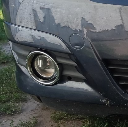

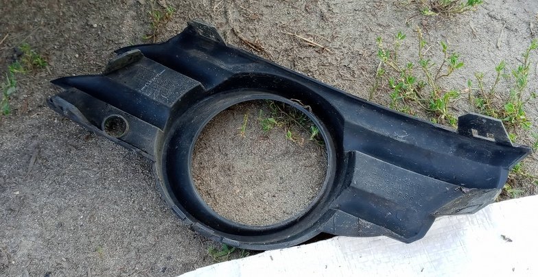

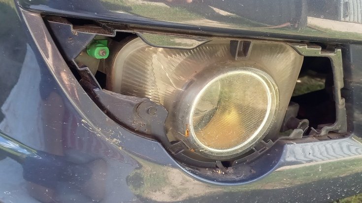

Navia Opublikowano 19 Sierpnia 2021 Autor Udostępnij Opublikowano 19 Sierpnia 2021 (edytowane) W dniu 13.08.2021 o 10:55, adam1954 napisał: max 20 minut Nie taki diabeł straszny jak go malują Kratki zdjęłyśmy bez demontażu zderzaka Od strony pasażera łatwiej zdjąć gdyż nie ma tam ślimaka od klaksonu. Ze strony kierowcy właśnie utrudnia trochę ten ślimak ale da się to zrobić w 5 minut . Ot i kratka wyjęta. A powód demontażu bo jedna ta od strony kierowcy pękła chyba od kamienia. No i lepiej wymienić parę niż jedną nową a drugą używaną. Edytowane 19 Sierpnia 2021 przez Navia   1 Cytuj Odnośnik do komentarza https://forum.opel24.com/topic/93097-demonta%C5%BC-kratki-halogenu-meriva-a-lift/#findComment-739309 Udostępnij na innych stronach Więcej opcji udostępniania...

Navia Opublikowano 19 Sierpnia 2021 Autor Udostępnij Opublikowano 19 Sierpnia 2021 One są na tyle elastyczne te zaczepy że same wychodzą jak trochę użyje się siły. Śrubokręt użyłam do tej po stronie kierowcy bo tam ten klakson siedzi ale dopiero jak ją prawie cała zdjełam. Tan trzymał jeden zaczep. Od strony pasażera tylko palcami udało się zdjąć. Trzeba włożyć tam rękę i znaleźć zaczepy i naciskając wpychać a z drugiej strony pociągnąć.   1 Cytuj Odnośnik do komentarza https://forum.opel24.com/topic/93097-demonta%C5%BC-kratki-halogenu-meriva-a-lift/#findComment-739321 Udostępnij na innych stronach Więcej opcji udostępniania...

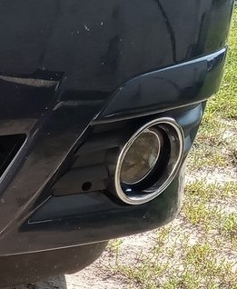

Navia Opublikowano 20 Sierpnia 2021 Autor Udostępnij Opublikowano 20 Sierpnia 2021 No i założone chromy używki   Cytuj Odnośnik do komentarza https://forum.opel24.com/topic/93097-demonta%C5%BC-kratki-halogenu-meriva-a-lift/#findComment-739337 Udostępnij na innych stronach Więcej opcji udostępniania...
