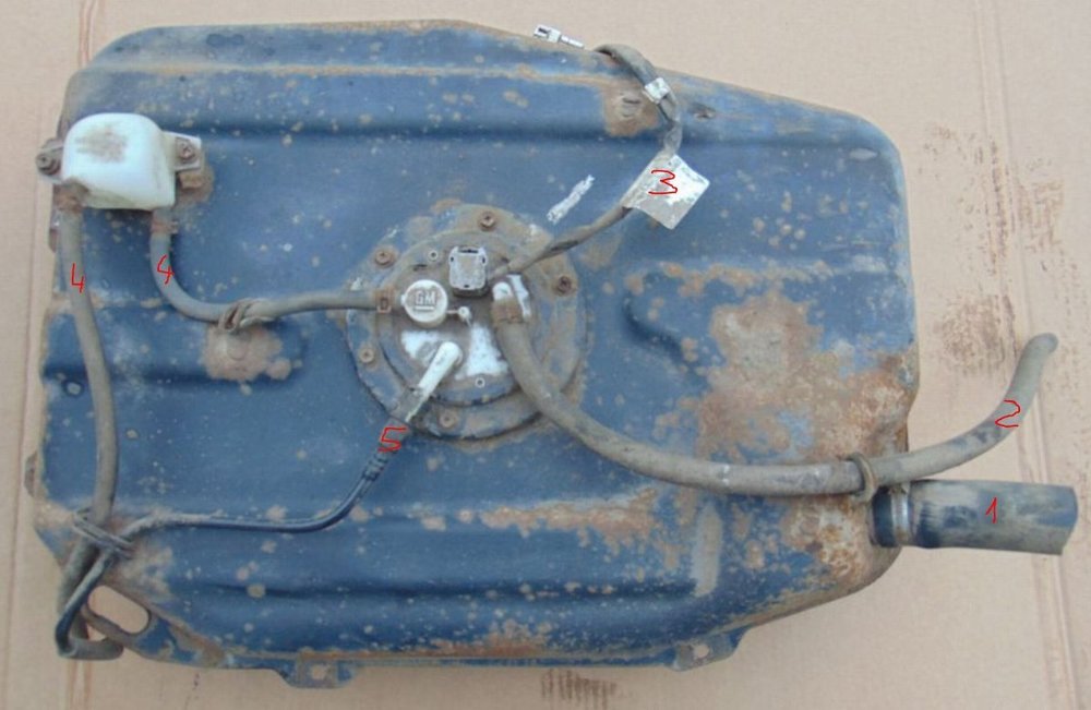

Gość peter321 Opublikowano 19 Sierpnia 2021 Udostępnij Opublikowano 19 Sierpnia 2021 (edytowane) Witam Forumowiczów Zbiornik jak to w Agilach po 7 latach przerdzewiał - został wymieniony na nowy. Od tego momentu kiedy tankuje do pełna na stacji paliw pistolet już pod sam koniec tankowania nie odbija ,a paliwo gwałtownie wylatuje na zewnątrz wlewem paliwa. Przy poprzednim zbiorniku nie miałem tego - co może być powodem ? Wszędzie szeroko na forach jest opisywany problem ale w druga stronę - gdzie przy zapchanej- niedrożnej rurce odpowietrzenia nie można w ogóle zatankować pistolet odbija co chwila U mnie jest inaczej paliwo wlatuje poprawnie. Nie jest to wina pistoletów na stacji paliw - ponieważ sprawdzałem to - na 3 różnych i za każdym razem paliwo już pod sam koniec oblało mnie i auto. Nurtuje mnie jeszcze ta biała puszka przykręcana do zbiornika (filtr oparów???) - czy co to jest Czy ona może być uszkodzona zawiera jakiś wkład ? Który z tych elementów może powodować problem w moim przypadku 1.Gruby wąż od wlewu paliwa do zbiornika 2.Odpowietrzenie zbiornika 3.Od czujnika do wskaźnika poziomu paliwa 4.4 Od Zbiornika do Separatora Parowania Paliwa i z Separatora do ..... no właśnie dokąd on idzie ? 5.Z pompy paliwa w zbiorniku do wtrysków Edytowane 19 Sierpnia 2021 przez peter321   Cytuj Odnośnik do komentarza Udostępnij na innych stronach Więcej opcji udostępniania...
adam1954 Opublikowano 19 Sierpnia 2021 Udostępnij Opublikowano 19 Sierpnia 2021 https://opel.7zap.com/pl/car/h00/g/0/6-1/ Pozycja 19   Cytuj Odnośnik do komentarza Udostępnij na innych stronach Więcej opcji udostępniania...
Gość peter321 Opublikowano 19 Sierpnia 2021 Udostępnij Opublikowano 19 Sierpnia 2021 Adam1954 - Dziękuję za linka. Poprawiłem załączone przykładowe zdjęcie i je opisałem Wiesz jak działa ten separator, wężyk idzie ze zbiornika do serparatora a z separatora do .... a może działa odwrotnie i tu wraca paliwo ? Co w tym układzie może powodować taki jak u mnie problem w wylewaniem się/przelewaniem się paliwa przez wlew przy tankowaniu na full?   Cytuj Odnośnik do komentarza Udostępnij na innych stronach Więcej opcji udostępniania...
adam1954 Opublikowano 20 Sierpnia 2021 Udostępnij Opublikowano 20 Sierpnia 2021 Po otwarciu korka powinieneś mieć klapkę. Jeżeli ona jest otwarta to tak się może dziać. Pistolet wyczuwa zmianę ciśnienia paliwa.   Cytuj Odnośnik do komentarza Udostępnij na innych stronach Więcej opcji udostępniania...
Gość peter321 Opublikowano 20 Sierpnia 2021 Udostępnij Opublikowano 20 Sierpnia 2021 (edytowane) Po otwarciu korka jest wewnątrz metaliwa klapka,uchyla -otwiera się kiedy wkładam pistolet i zamyka kiedy pistolet wyjmuję. Edytowane 20 Sierpnia 2021 przez peter321   Cytuj Odnośnik do komentarza Udostępnij na innych stronach Więcej opcji udostępniania...
