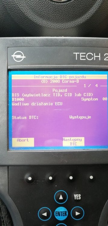

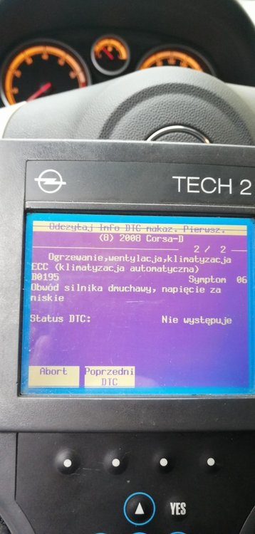

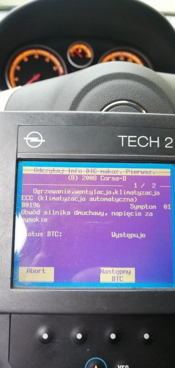

Gość kamil1945 Opublikowano 20 Sierpnia 2021 Udostępnij Opublikowano 20 Sierpnia 2021 (edytowane) Witam, mam problem z Corsa D 1.4 2008r. Mianowicie przestała działać klimatyzacja na biegach 1-5, dmuchawa pracuje, ale na biegach 1-5 rozłącza kompresor klimatyzacji - przełączamy się na 6 lub 7 i kompresor się załącza, zbijamy na 1-5 i od razu rozłącza. Przy uruchamianiu klimy z komutera nie ma problemu ustawiam 1 czy 2 zapalam klimatyzacje komputerem i działa. Podstawiałem wentylator wewnętrzny (kompletny Denso), podstawiałem wentylator chłodnicy, nowa opornica przy chłodnicy, sprawdziłem bezpieczniki i przekaźniki, podmieniałem panel sterowania klimatyzacją i nic, nadal to samo. Jest błąd zbyt wysokiego napięcia Edytowane 20 Sierpnia 2021 przez kamil1945   Cytuj Odnośnik do komentarza https://forum.opel24.com/topic/93131-climatronic-klima-ch%C5%82odzi-tylko-na-6-i-7-biegu/ Udostępnij na innych stronach Więcej opcji udostępniania...
adam1954 Opublikowano 20 Sierpnia 2021 Udostępnij Opublikowano 20 Sierpnia 2021 B0195 dotyczy pinów 3 i 8 we wtyku XC42   Cytuj Odnośnik do komentarza https://forum.opel24.com/topic/93131-climatronic-klima-ch%C5%82odzi-tylko-na-6-i-7-biegu/#findComment-739350 Udostępnij na innych stronach Więcej opcji udostępniania...
Gość kamil1945 Opublikowano 24 Sierpnia 2021 Udostępnij Opublikowano 24 Sierpnia 2021 Nic dziwnego w tej wtyczce nie widzę, ale odpalam auto wypinam wtyczkę z panelu, podpinam ponownie (na odpalonym aucie), i klima działa na każdym biegu. Gaszę auto, odpalam ponownie i jest to samo, nie działa.   Cytuj Odnośnik do komentarza https://forum.opel24.com/topic/93131-climatronic-klima-ch%C5%82odzi-tylko-na-6-i-7-biegu/#findComment-739495 Udostępnij na innych stronach Więcej opcji udostępniania...
adam1954 Opublikowano 24 Sierpnia 2021 Udostępnij Opublikowano 24 Sierpnia 2021 A co masz widzieć dziwnego. Masz pomierzyć piny   Cytuj Odnośnik do komentarza https://forum.opel24.com/topic/93131-climatronic-klima-ch%C5%82odzi-tylko-na-6-i-7-biegu/#findComment-739512 Udostępnij na innych stronach Więcej opcji udostępniania...
