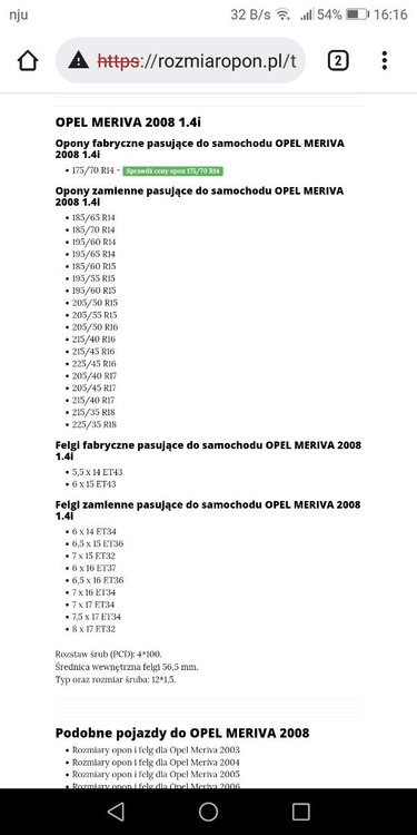

luceo2 Opublikowano 30 Sierpnia 2021 Udostępnij Opublikowano 30 Sierpnia 2021 tutaj poszukaj swojej wersji silnikowej i zobacz jakie możesz mieć felgi https://rozmiaropon.pl/tires/opel/meriva/2008   Cytuj Odnośnik do komentarza Udostępnij na innych stronach Więcej opcji udostępniania...

peplunio Opublikowano 31 Sierpnia 2021 Udostępnij Opublikowano 31 Sierpnia 2021 (edytowane) Zapytaj sprzedawce oprócz parametrów felg na ile śrub są koła: 4 czy 5.Bo to też dla Ciebie ma przecież znaczenie. Jeżeli masz 4 śruby to otwór centralny 56,5 mm, a jeżeli 5 śrub to otwór centralny 65,1 mm. Edytowane 31 Sierpnia 2021 przez peplunio   Cytuj Odnośnik do komentarza Udostępnij na innych stronach Więcej opcji udostępniania...

peplunio Opublikowano 5 Marca 2022 Udostępnij Opublikowano 5 Marca 2022 185 65 przy felgach R15 nie jezt zamiennikiem dedykowanym przez producenta. Wymiar(średnica) całego koła jest za duża. Wejść wejdzie, ale ryzykujesz problemami w razie wypadku.   Cytuj Odnośnik do komentarza Udostępnij na innych stronach Więcej opcji udostępniania...
