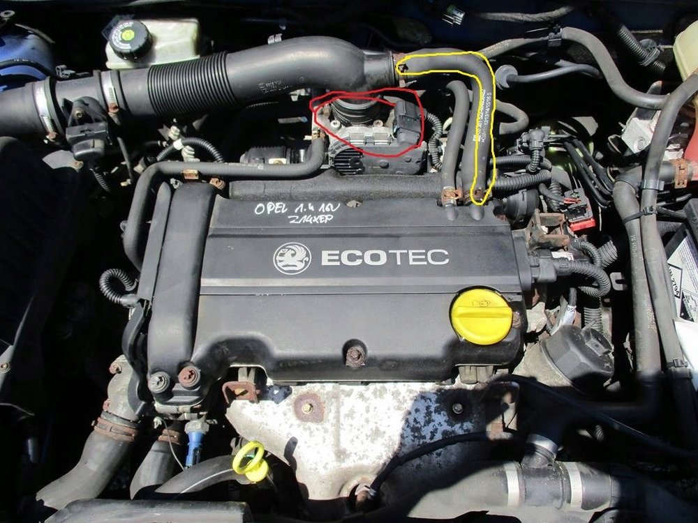

losiumen Opublikowano 9 Września 2021 Udostępnij Opublikowano 9 Września 2021 Witam. Mam pilne pytanie. Dziś zauważyłem, że w miejscu zaznaczonym na czerwono jest mokro od oleju, Oglądając dalej okazało się , że wąż zaznaczony na żółto jest dziurawy od tylnej strony. Mam pytania związane z tym węzem: 1- od czego on dokładnie jest i jaką ma funkcję? 2- czy przez to że jest on dziurawy mógł "tryskać" olej i moczyć wszystko w koło? W środku wąż był od oleju. Załączam zdjęcie, niestety nie zrobiłem zdjęcia silnika mojej mery tylko zapożyczyłem z netu   Cytuj Odnośnik do komentarza Udostępnij na innych stronach Więcej opcji udostępniania...

losiumen Opublikowano 9 Września 2021 Autor Udostępnij Opublikowano 9 Września 2021 54 minuty temu, adam1954 napisał: https://opel.7zap.com/pl/car/x03/e/1/12-0/ https://youtu.be/Jp6PVh9OMRI Wielkie dzięki. Jestem już dużo mądrzejszy. Tylko mam pytanie upewniające się - czyli rozumiem, że przez tą dziurę w wężu będzie wyciekać olej i brudzić wszystko wkoło?   Cytuj Odnośnik do komentarza Udostępnij na innych stronach Więcej opcji udostępniania...
adam1954 Opublikowano 10 Września 2021 Udostępnij Opublikowano 10 Września 2021 Wąż odmy masz połączony z pokrywą zaworów. A w niej jest olej. Więc może .   Cytuj Odnośnik do komentarza Udostępnij na innych stronach Więcej opcji udostępniania...
