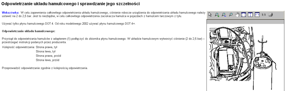

odpowietrzałem dzisiaj układ hamulcowy w Astrze G po wymianie kompletu przewodów hamulcowych (hamulce tarczowe przód i tył). Robiłem to według poradnika z forum z poniższego linku, oczywiście wariant dla samochodów z układem ABS:
Czyli tak jak w poradniku - przód lewy, przód prawy, tył lewy, tył prawy - oczywiście na włączonym zapłonie. Jednak wciąż zastanawia mnie, dlaczego literatura (H.R. Etzold - Sam naprawiam Opel Astra II i Zafira), TIS 2000 i AutoData dla Astry G podają, że układ należy odpowietrzać w "odwrotnej" kolejności: tył prawy, tył lewy, przód prawy, przód lewy.

A doczytaleś że to opis odpowietrzania przyrządem?
