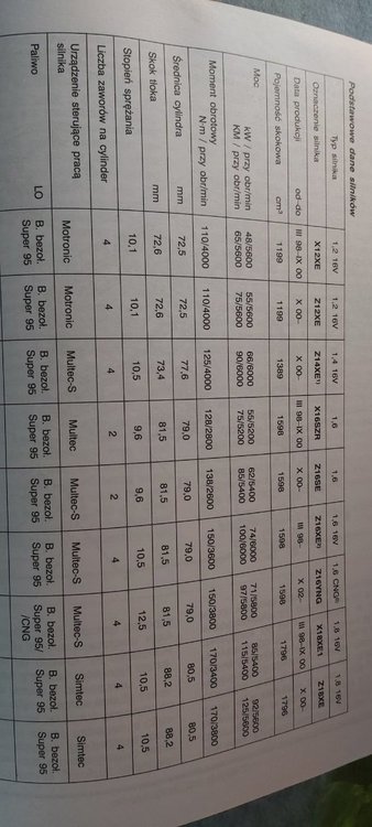

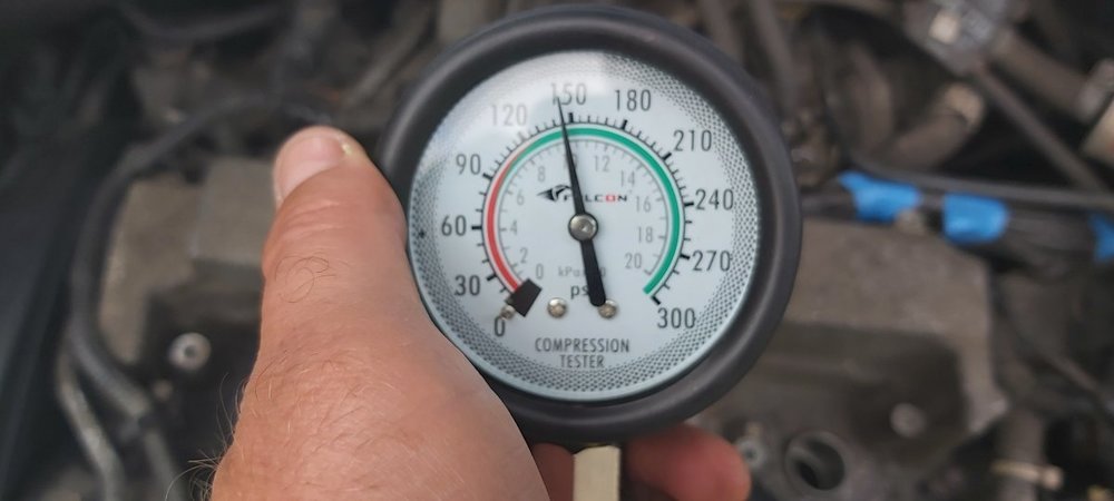

Arek Agila 2004 Opublikowano 11 Października 2021 Autor Udostępnij Opublikowano 11 Października 2021 (edytowane) Na każdym cylindrze 10.1 bar. jak na foto. Według opisu powinno być 10.5 bar Olej 5w40 spala około 3l. /1000km. Edytowane 11 Października 2021 przez Arek Agila 2004   Cytuj Odnośnik do komentarza Udostępnij na innych stronach Więcej opcji udostępniania...
adam1954 Opublikowano 11 Października 2021 Udostępnij Opublikowano 11 Października 2021 7 godzin temu, Arek Agila 2004 napisał: Według opisu powinno być 10.5 bar Nie . Powinno być 14-16 bar   Cytuj Odnośnik do komentarza Udostępnij na innych stronach Więcej opcji udostępniania...
Arek Agila 2004 Opublikowano 11 Października 2021 Autor Udostępnij Opublikowano 11 Października 2021 (edytowane) Sugerowałem się tym co na foto. Ok czyli silnik ded. Edytowane 11 Października 2021 przez Arek Agila 2004   Cytuj Odnośnik do komentarza Udostępnij na innych stronach Więcej opcji udostępniania...
adam1954 Opublikowano 11 Października 2021 Udostępnij Opublikowano 11 Października 2021 W Twojej tabelce jest stopień sprężania a nie ciśnienie. To są dwie różne rzeczy   Cytuj Odnośnik do komentarza Udostępnij na innych stronach Więcej opcji udostępniania...
