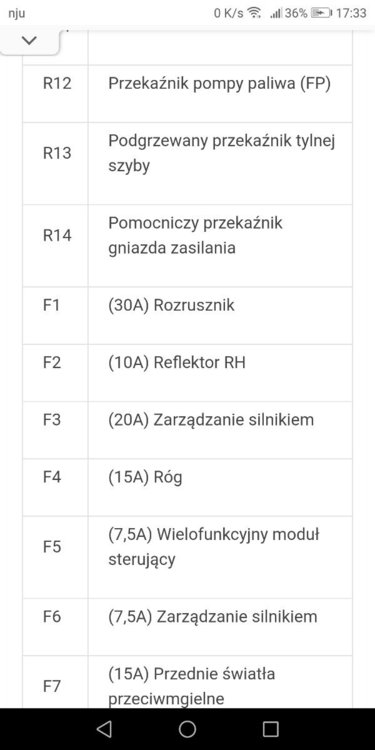

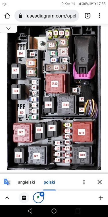

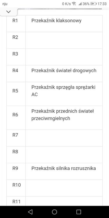

Ja bym podejrzewał przekaźnik, który zasila dmuchawę. Wymień przekaźnik i zobaczymy czy problem ustąpi. Jeżeli nie to może faktycznie sam panel szwankuje? Sprawdź przekaźniki R5 i R14. Miałem kiedyś tak samo ale w Merivie A-wentylator startował z opóźnieniem kilkuminutowym. Wymieniłem przekaźnik, który daje napięcie po zapłonie na panel klimy i problem ustąpił. Stary przekaźnik się sklejał i dopiero po kilku minutach" puszczał".
https://fusesdiagram.com/opel-vauxhall/fuses-and-relay-opel-vauxhall-meriva-b.html
https://www.drive2.ru/l/9201036/
Tutaj są  nieco inne oznaczenia, ale sprawdź K2, K11(To te same co na wcześniejszym zdjęciu tylko inny opis) . Bo nie moge znaleźć nigdzie schematów do Merivy B a nie wiem, który przekaźnik zasila panel wentylatora wnętrza a napewno któryś przekaźnik to robi, ponieważ dmuchawa nie może mieć zasilania stałego, tylko po kluczyku. Posprawdzaj przekaźniki i daj znać czy problem ustąpił.
