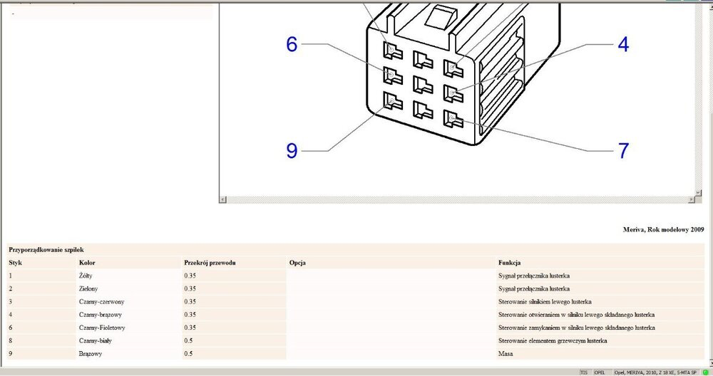

peplunio Opublikowano 20 Lipca 2025 Udostępnij Opublikowano 20 Lipca 2025 Pin 5 i 7 zawsze były wolne…   Cytuj Odnośnik do komentarza https://forum.opel24.com/topic/93726-sk%C5%82adanie-lusterek-zewn%C4%99trznych-meriva-a/page/22/#findComment-822743 Udostępnij na innych stronach Więcej opcji udostępniania...
DziadekM Opublikowano 21 Lipca 2025 Udostępnij Opublikowano 21 Lipca 2025 Opis ma 9 funkcji i tylko nie ma do tego schematu co i jak .   Cytuj Odnośnik do komentarza https://forum.opel24.com/topic/93726-sk%C5%82adanie-lusterek-zewn%C4%99trznych-meriva-a/page/22/#findComment-822761 Udostępnij na innych stronach Więcej opcji udostępniania...
peplunio Opublikowano 21 Lipca 2025 Udostępnij Opublikowano 21 Lipca 2025 Opis ma 7 funkcji a nie 9. Dwa piny zawsze były wolne…   Cytuj Odnośnik do komentarza https://forum.opel24.com/topic/93726-sk%C5%82adanie-lusterek-zewn%C4%99trznych-meriva-a/page/22/#findComment-822762 Udostępnij na innych stronach Więcej opcji udostępniania...
DziadekM Opublikowano 21 Lipca 2025 Udostępnij Opublikowano 21 Lipca 2025 Które zatem są wolne skoro opisane jest wszystkie 9 łącznie z kolorem kabla i grubością?? Możliwe jedynie że w różnym roczniku inaczej było podłączone   Cytuj Odnośnik do komentarza https://forum.opel24.com/topic/93726-sk%C5%82adanie-lusterek-zewn%C4%99trznych-meriva-a/page/22/#findComment-822766 Udostępnij na innych stronach Więcej opcji udostępniania...

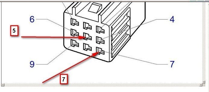

Navia Opublikowano 21 Lipca 2025 Udostępnij Opublikowano 21 Lipca 2025 (edytowane) @DziadekM Ja wiedzę tyko 7 opisanych a nie 9. Brak opisu dla 5 i 7 jak pisał @peplunio . Edytowane 21 Lipca 2025 przez Navia   Cytuj Odnośnik do komentarza https://forum.opel24.com/topic/93726-sk%C5%82adanie-lusterek-zewn%C4%99trznych-meriva-a/page/22/#findComment-822767 Udostępnij na innych stronach Więcej opcji udostępniania...
peplunio Opublikowano 21 Lipca 2025 Udostępnij Opublikowano 21 Lipca 2025 40 minut temu, DziadekM napisał: Które zatem są wolne skoro opisane jest wszystkie 9 łącznie z kolorem kabla i grubością?? Możliwe jedynie że w różnym roczniku inaczej było podłączone Opisane masz 7 kolorów z zachowaniem numeracji. Gdzie masz w opisie pin 5 i 7i 😉   Cytuj Odnośnik do komentarza https://forum.opel24.com/topic/93726-sk%C5%82adanie-lusterek-zewn%C4%99trznych-meriva-a/page/22/#findComment-822768 Udostępnij na innych stronach Więcej opcji udostępniania...
peplunio Opublikowano 21 Lipca 2025 Udostępnij Opublikowano 21 Lipca 2025 50 minut temu, DziadekM napisał: Które zatem są wolne skoro opisane jest wszystkie 9 łącznie z kolorem kabla i grubością?? Możliwe jedynie że w różnym roczniku inaczej było podłączone Mowa jest tu cały czas o wtyczce 9 pinowej. W wersjach bez składania lusterek wtyczka była 5 pinowa i tam jest lekka zmiana(np. pin 5 to masa do grzania lusterek a pin 4 to 12V na mate grzewczą tegoż lusterka)…   Cytuj Odnośnik do komentarza https://forum.opel24.com/topic/93726-sk%C5%82adanie-lusterek-zewn%C4%99trznych-meriva-a/page/22/#findComment-822770 Udostępnij na innych stronach Więcej opcji udostępniania...
DziadekM Opublikowano 21 Lipca 2025 Udostępnij Opublikowano 21 Lipca 2025 No masz racje . Sugerowałem się tym ze nie było nr i opisanego jako pusty a nie policzyłem sumy kabelków   Cytuj Odnośnik do komentarza https://forum.opel24.com/topic/93726-sk%C5%82adanie-lusterek-zewn%C4%99trznych-meriva-a/page/22/#findComment-822781 Udostępnij na innych stronach Więcej opcji udostępniania...
Navia Opublikowano 21 Lipca 2025 Udostępnij Opublikowano 21 Lipca 2025 No nawet rysunek nie pomógł na którym zaznaczyłam piny bez opisu.   Cytuj Odnośnik do komentarza https://forum.opel24.com/topic/93726-sk%C5%82adanie-lusterek-zewn%C4%99trznych-meriva-a/page/22/#findComment-822799 Udostępnij na innych stronach Więcej opcji udostępniania...
