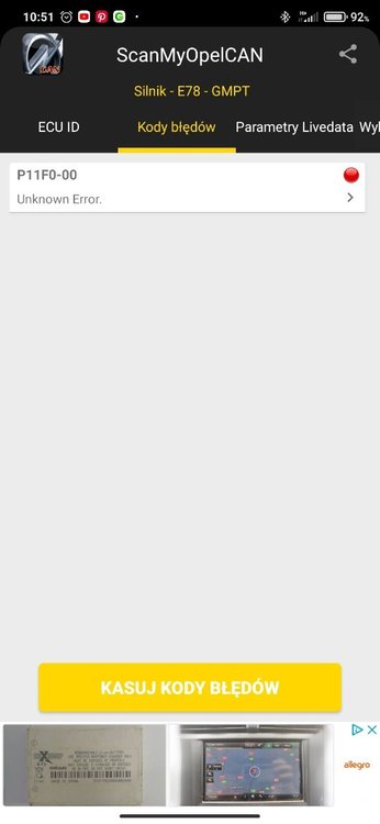

Gość colagor1 Opublikowano 4 Grudnia 2021 Udostępnij Opublikowano 4 Grudnia 2021 Witam. Auto jak w temacie z fabrycznym lpg. Podczas jazdy w trasie, długiej jednostajnej. Auto przełącza się na benzyne i na wyświetlaczu pojawia się komunikat o awarii i skontaktuj się z serwisem. Błąd z czytany z obd2 to P11f0-00. I nie każda aplikacja widzi ten błąd. Trochę szukałem w internecie ale nic nie mogę znaleźć na ten temat. Czy ktoś się spotkał z takim błędem, gdzie szukać przyczyny?   Cytuj Odnośnik do komentarza https://forum.opel24.com/topic/93756-corsa-e-14-90-fabryczny-lpg-b%C5%82%C4%85d-p11f0-00/ Udostępnij na innych stronach Więcej opcji udostępniania...
ArKos Opublikowano 4 Grudnia 2021 Udostępnij Opublikowano 4 Grudnia 2021 Kończy się któryś wtrysk gazu? Ile to ma w kołach?   Cytuj Odnośnik do komentarza https://forum.opel24.com/topic/93756-corsa-e-14-90-fabryczny-lpg-b%C5%82%C4%85d-p11f0-00/#findComment-743112 Udostępnij na innych stronach Więcej opcji udostępniania...
Gość colagor1 Opublikowano 5 Grudnia 2021 Udostępnij Opublikowano 5 Grudnia 2021 Jak na corse z 2016 to ma sporo bo 190tys km. Właśnie boję się żeby nie były to wtryski. To są jakieś cholendarne koszty...   Cytuj Odnośnik do komentarza https://forum.opel24.com/topic/93756-corsa-e-14-90-fabryczny-lpg-b%C5%82%C4%85d-p11f0-00/#findComment-743132 Udostępnij na innych stronach Więcej opcji udostępniania...
ArKos Opublikowano 5 Grudnia 2021 Udostępnij Opublikowano 5 Grudnia 2021 No to wtryski jako numer 1.   Cytuj Odnośnik do komentarza https://forum.opel24.com/topic/93756-corsa-e-14-90-fabryczny-lpg-b%C5%82%C4%85d-p11f0-00/#findComment-743135 Udostępnij na innych stronach Więcej opcji udostępniania...
misci Opublikowano 6 Grudnia 2021 Udostępnij Opublikowano 6 Grudnia 2021 Próbowałbym wymienić wtryski bez ingerencji w komputer. Zbadałbym jedynie rezystancję cewki wtryskiwaczy. Gazowałem moją nową Corsę przy użyciu oryginalnego kolektora od auta z LPG. Rozwierciłem jedynie gniazda wtryskiwaczy o 1,4mm licząc po średnicy i osadziłem w nich Barracudy. Musiałem dorobić docisk tych wtryskiwaczy montowany zamiast oryginalnej listwy, której nie miałem. Corsa na tym patencie sprawuje się bardzo dobrze. Jeśli to by się nie udało to pozostaje wyłączenie oryginalnego LPG i dołożenie normalnego sterownika. Można też wymienić wtryski na oryginały za konkretną liczbę dutków.   Cytuj Odnośnik do komentarza https://forum.opel24.com/topic/93756-corsa-e-14-90-fabryczny-lpg-b%C5%82%C4%85d-p11f0-00/#findComment-743209 Udostępnij na innych stronach Więcej opcji udostępniania...
