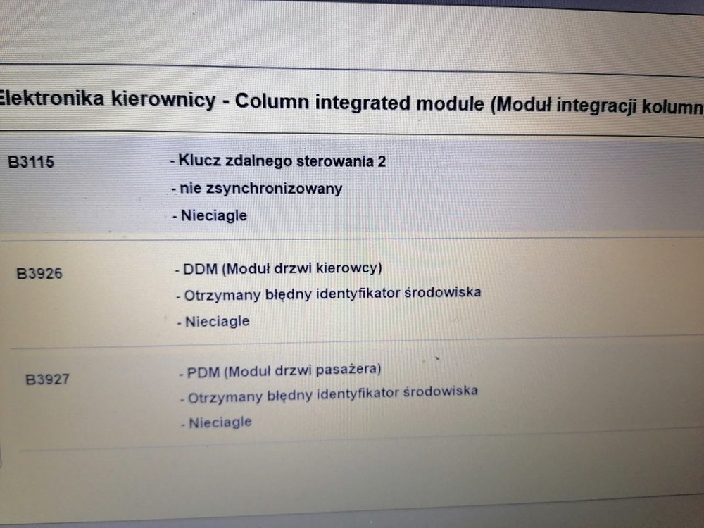

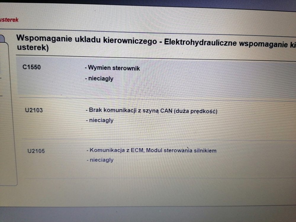

Gość Ario Opublikowano 20 Stycznia 2022 Udostępnij Opublikowano 20 Stycznia 2022 Sczytałem błędy i ręce opadają, nie wiem od czego zacząć Podzieliłem bo to nie dotyczy świateł. Cytuj Odnośnik do komentarza https://forum.opel24.com/topic/94027-b%C5%82%C4%99dy-od-wspomagania/ Udostępnij na innych stronach Więcej opcji udostępniania...
adam1954 Opublikowano 20 Stycznia 2022 Udostępnij Opublikowano 20 Stycznia 2022 Przeczytaj to Sprawdziłbym też jakie masz napięcie na modułach i na aku. Cytuj Odnośnik do komentarza https://forum.opel24.com/topic/94027-b%C5%82%C4%99dy-od-wspomagania/#findComment-745018 Udostępnij na innych stronach Więcej opcji udostępniania...
Marcin 83 Opublikowano 20 Stycznia 2022 Udostępnij Opublikowano 20 Stycznia 2022 Zacznij od skasowania , naładowania akumulatora i krótkiej jazdy czy coś wyskoczy. Możesz sprawdzić kiedy były ostatnio błędy kasowane, jeśli się okaże że krótko przed zakupem to mogłeś trafić na mine Cytuj Odnośnik do komentarza https://forum.opel24.com/topic/94027-b%C5%82%C4%99dy-od-wspomagania/#findComment-745019 Udostępnij na innych stronach Więcej opcji udostępniania...
