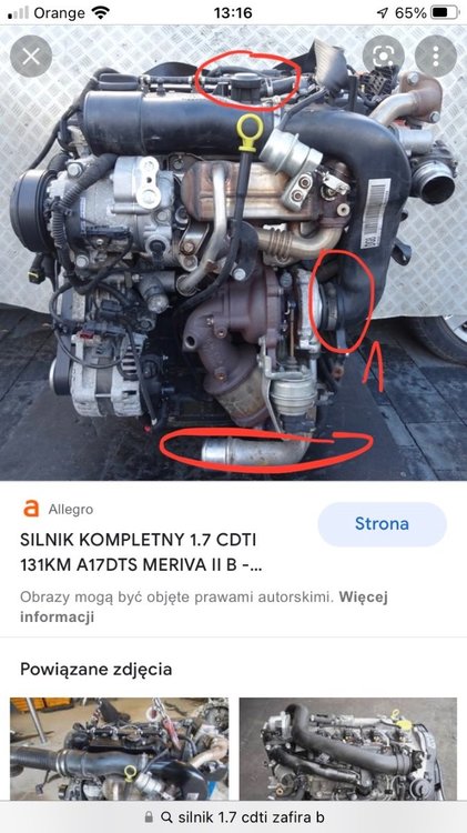

Problem z zapychajacym się DPF em
Jakie wycieki ? Pokazałeś miejsce wycieku. Jakie masz problemy z DPF ? Na tę chwilę nie za bardzo wiem o co chodzi. Problem z wyciekami jak i z DPF wielu przerabiało , uscislij temat
W Zafirze nie było silnika 131 koni, były 110 i 125 jeśli chodzi o 1.7 , na foto rzuciłeś TDS , (tak kwestii wyjaśnienia)

Na pewno przed DPF nie możesz mieć żadnych przedmuchów i nieszczelności na układzie wydechowym, są sondy i czujniki za i przed DPF. Miałem tak w Vectrze C 1.9CDTI 120KM. Był problem z sitkiem/złącze elastyczne i nie wypalał się poprawnie DPF, złącze wymienione i praca powróciła. Działa na jakiś różnicach ciśnień i zaworach, trzeba to sprawdzić, może być problem z rzucająca turbiną albo przewodami, ciśnienia czy okablowania. Jeśli wszystko to zostanie sprawdzone to trzeba porządnie wypłukać chemicznie filtr z zalegającej sadzy.
