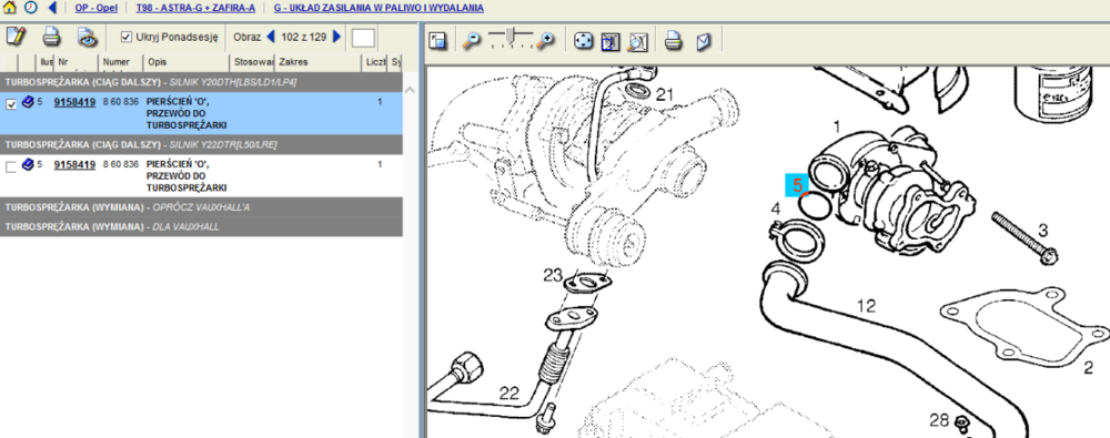

Gość slawek18 Opublikowano 18 Lutego 2022 Udostępnij Opublikowano 18 Lutego 2022 Pozdrawiam serdecznie. Jestem nowym użytkownikiem forum i zwracam się do szanownych użytkowników o pomoc w doborze oringu pomiędzy turbiną a rurą metalową w zafirze A 2.0 dti y20dth 2002r. Czy ktoś mógłby mi pomóc w doborze tego oringu odnośnie wymiarów lub numeru katalogowego ponieważ w sklepach motoryzacyjnych rozkładają ręce chcąc wymiarów lub numeru katalogowego. Z góry dziękuję za pomoc   Cytuj Odnośnik do komentarza https://forum.opel24.com/topic/94183-oring-turbiny/ Udostępnij na innych stronach Więcej opcji udostępniania...
bogoes Opublikowano 18 Lutego 2022 Udostępnij Opublikowano 18 Lutego 2022 Chodzi Ci o ten oring:   1 Cytuj Odnośnik do komentarza https://forum.opel24.com/topic/94183-oring-turbiny/#findComment-746505 Udostępnij na innych stronach Więcej opcji udostępniania...
Gość slawek18 Opublikowano 18 Lutego 2022 Udostępnij Opublikowano 18 Lutego 2022 Oczywiście chodzi mi o rurę metalową interkulera Właśnie chodzi mi o ten oring oznaczony nr 5   Cytuj Odnośnik do komentarza https://forum.opel24.com/topic/94183-oring-turbiny/#findComment-746507 Udostępnij na innych stronach Więcej opcji udostępniania...
Marcin 83 Opublikowano 18 Lutego 2022 Udostępnij Opublikowano 18 Lutego 2022 Po oringi najlepiej do ASO. 90570356 opel chyba ten numer. Potwierdzisz i w okolicy 20 zł w pobliskim oplu odbierzesz ,   Cytuj Odnośnik do komentarza https://forum.opel24.com/topic/94183-oring-turbiny/#findComment-746508 Udostępnij na innych stronach Więcej opcji udostępniania...
