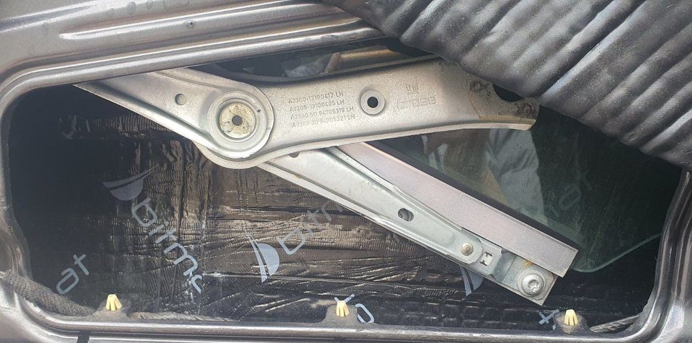

Scotch Opublikowano 11 Kwietnia 2022 Udostępnij Opublikowano 11 Kwietnia 2022 Witam. Podczas jazdy usłyszałem dziwny trzask i szyba opadła mi na sam dół (szyba kierowcy) Nie podnosi się ani nie reaguje choć silniczek chodzi. Po ściągnięciu boczka wygląda to tak jak na zdj. Oderwał się jakiś nit trzymający czy jak? Nie mam pojęcia co z tym zrobić... Proszę o pomoc   Cytuj Odnośnik do komentarza https://forum.opel24.com/topic/94437-astra-h-problem-z-szyba/ Udostępnij na innych stronach Więcej opcji udostępniania...

Scotch Opublikowano 11 Kwietnia 2022 Autor Udostępnij Opublikowano 11 Kwietnia 2022 (edytowane) Cały ten mechanizm chodzi góra, dół i trochę na boki. Z lewej strony jest jakaś szyna z której mogę zdjąć bądź włożyć prowadnice? Po wciśnięciu klawisza od podnoszenia/opuszczania szyby widac jak zebatka chodzi ( widac ja prsez otwor na zdj) Szukałem po forum i innych stronach to dużo jest postów o nitownicy, stalowych nitach itd Rozumiem że w moim przypadku też jezt to potrzebne? Ściągałem boczek z myślą że tylko coś wyskoczylo: Edytowane 11 Kwietnia 2022 przez Scotch   Cytuj Odnośnik do komentarza https://forum.opel24.com/topic/94437-astra-h-problem-z-szyba/#findComment-749037 Udostępnij na innych stronach Więcej opcji udostępniania...
adam1954 Opublikowano 11 Kwietnia 2022 Udostępnij Opublikowano 11 Kwietnia 2022 Urwało się połączenie dźwigni do pałąka z zębatką   Cytuj Odnośnik do komentarza https://forum.opel24.com/topic/94437-astra-h-problem-z-szyba/#findComment-749042 Udostępnij na innych stronach Więcej opcji udostępniania...
Scotch Opublikowano 11 Kwietnia 2022 Autor Udostępnij Opublikowano 11 Kwietnia 2022 Właśnie teraz studuiwalem zdj mechanizmów i tego co ja zastałem i doszedłem do tego samego wniosku. Zostaje wymiana całego mechanizmu czy idzie to mocowanie naprawić? Pewnie też na nitach jest? Szukałem filmiku jak całość wyciągnąć ale nie znalazlem- do tego ja mam cały bok wyklejony mata bitumiczna   Cytuj Odnośnik do komentarza https://forum.opel24.com/topic/94437-astra-h-problem-z-szyba/#findComment-749043 Udostępnij na innych stronach Więcej opcji udostępniania...
