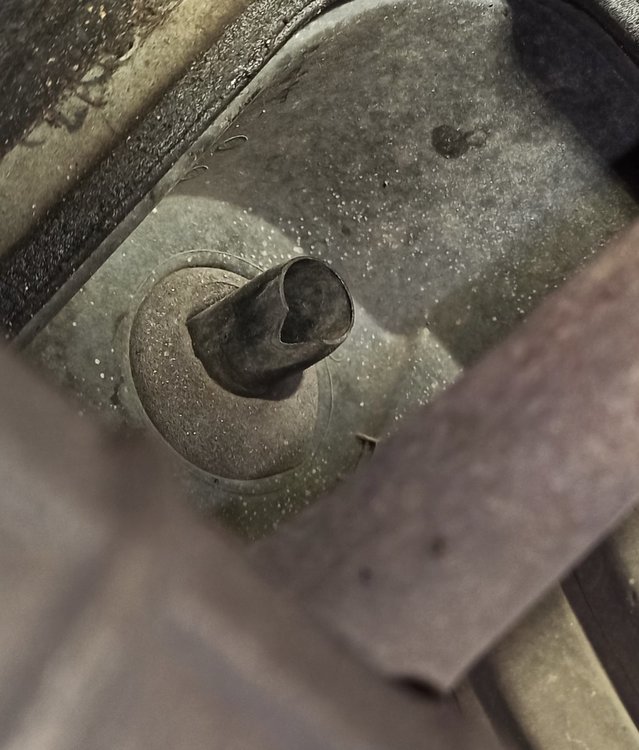

Navia Opublikowano 10 Sierpnia 2022 Udostępnij Opublikowano 10 Sierpnia 2022 A tak zapytam czy u mnie czegoś tu nie brakuje a jak tak to czy można tak jeździć . Chodzi mi o ten kapturek od skroplin klimatyzacji.   Cytuj Odnośnik do komentarza https://forum.opel24.com/topic/94553-czyszczenie-parownika/#findComment-759984 Udostępnij na innych stronach Więcej opcji udostępniania...
adam1954 Opublikowano 10 Sierpnia 2022 Udostępnij Opublikowano 10 Sierpnia 2022 Od tego lubi gnić rama(sanki). U kolegi dorobiłem wężyk i puściłem obok ramy.   Cytuj Odnośnik do komentarza https://forum.opel24.com/topic/94553-czyszczenie-parownika/#findComment-759987 Udostępnij na innych stronach Więcej opcji udostępniania...
Navia Opublikowano 10 Sierpnia 2022 Udostępnij Opublikowano 10 Sierpnia 2022 A czym zacisnąłeś ? Opaska ? Jakiej średnicy to musi być ?   Cytuj Odnośnik do komentarza https://forum.opel24.com/topic/94553-czyszczenie-parownika/#findComment-759992 Udostępnij na innych stronach Więcej opcji udostępniania...
adam1954 Opublikowano 10 Sierpnia 2022 Udostępnij Opublikowano 10 Sierpnia 2022 Dopasowałem wąż ale nie pamiętam średnicy i nasadziłem i podwiesiłem aby nie kapało na sanki. Tam można nawet trytytką to zacisnąć.   Cytuj Odnośnik do komentarza https://forum.opel24.com/topic/94553-czyszczenie-parownika/#findComment-759993 Udostępnij na innych stronach Więcej opcji udostępniania...
Navia Opublikowano 10 Sierpnia 2022 Udostępnij Opublikowano 10 Sierpnia 2022 Ok,. Jakoś to ogarnę . Dzięki.   Cytuj Odnośnik do komentarza https://forum.opel24.com/topic/94553-czyszczenie-parownika/#findComment-760004 Udostępnij na innych stronach Więcej opcji udostępniania...
