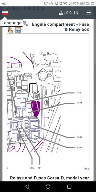

xlsss Opublikowano 25 Maja 2022 Autor Udostępnij Opublikowano 25 Maja 2022 Nie chce zakładać osobnego tematu. Mam jeszcze pytanie co do grzania tylnej szyby w tym modelu. Po wciśnięciu przycisku grzania tylnej szyby nie swieci dioda sygnalizacyjna że uklad pracuje. Czy z automatycznym układem klimatyzacji jest jakieś zabezpieczenie przed przypadkowym uruchomieniem grzania szyby? Czy komputer bierze informacje z temperatury otoczenia I nie uruchamia tego grzania? Sprawdzałem bezpieczniki pod maską i pod pokrętłem włącznika swiatel, wszystkie są sprawne. Jest ktoś z okolic Wrocławia, kto mógłby podpiąć się interfejsem do mojej corsy? Oczywiście nie za darmo zależy mi na diagnostyce poszczególnych układów i ewentualnym skasowaniu błędów. Jak jest też możliwość odzyskania carpass też będę zadowolony   Cytuj Odnośnik do komentarza https://forum.opel24.com/topic/94592-corsa-d-14-16v-cosmo-nie-dzia%C5%82a-klimatyzacja/page/2/#findComment-750957 Udostępnij na innych stronach Więcej opcji udostępniania...
peplunio Opublikowano 25 Maja 2022 Udostępnij Opublikowano 25 Maja 2022 A przekaźnik grzania szyby sprawdzałeś?   Cytuj Odnośnik do komentarza https://forum.opel24.com/topic/94592-corsa-d-14-16v-cosmo-nie-dzia%C5%82a-klimatyzacja/page/2/#findComment-750961 Udostępnij na innych stronach Więcej opcji udostępniania...
xlsss Opublikowano 25 Maja 2022 Autor Udostępnij Opublikowano 25 Maja 2022 Jeszcze nie, nie zdążyłem rozszyfrować ktory to ...   Cytuj Odnośnik do komentarza https://forum.opel24.com/topic/94592-corsa-d-14-16v-cosmo-nie-dzia%C5%82a-klimatyzacja/page/2/#findComment-750963 Udostępnij na innych stronach Więcej opcji udostępniania...
peplunio Opublikowano 25 Maja 2022 Udostępnij Opublikowano 25 Maja 2022 W skrzynce pod maską po stronie kierowcy. Przekaźnik K49. Cytuj Odnośnik do komentarza https://forum.opel24.com/topic/94592-corsa-d-14-16v-cosmo-nie-dzia%C5%82a-klimatyzacja/page/2/#findComment-750983 Udostępnij na innych stronach Więcej opcji udostępniania...
