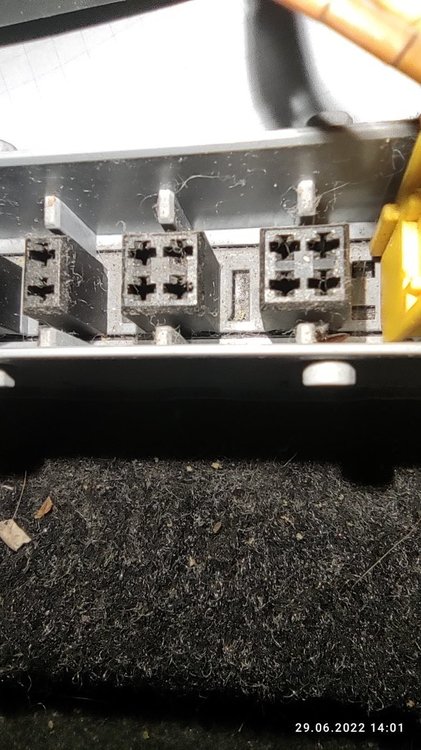

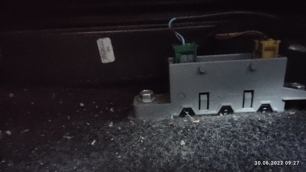

Gość bogdan.z Opublikowano 5 Lipca 2022 Udostępnij Opublikowano 5 Lipca 2022 Pod fotelem pasażera jest gniazdo z pięcioma wejściami do podłączenia poduszek powietrza. Są dwie kostki do wpięcia. Jedna żółta, druga zielona. Żółta jest wpięta w pierwsze gniazdo po prawej stronie patrząc od przodu fotela. Druga kostka wypadła i nie wiem gdzie ją wpiąć. Wpiąłem w lewe skrajne gniazdo i wydawało mi się , że jest ok. Lampka od poduszek zgasła. Samochód stał 4 dni i po 4 dniach całkowicie zginął prąd z akumulatora. Czyli źle wpiąłem wtyczkę. Czy wie ktoś w które gniazdo ma być wpięta?? Opel meriva 1,3 cdti 6 poduszek. Na fotce źle wpięta kostka w gniazdo.   Cytuj Odnośnik do komentarza https://forum.opel24.com/topic/94950-pali-si%C4%99-kontrolka-poduszek-powietrza/ Udostępnij na innych stronach Więcej opcji udostępniania...
waldek2020 Opublikowano 5 Lipca 2022 Udostępnij Opublikowano 5 Lipca 2022 A fizycznie wchodzi inaczej niż w jeden sposób?   Cytuj Odnośnik do komentarza https://forum.opel24.com/topic/94950-pali-si%C4%99-kontrolka-poduszek-powietrza/#findComment-753247 Udostępnij na innych stronach Więcej opcji udostępniania...
Gość bogdan.z Opublikowano 5 Lipca 2022 Udostępnij Opublikowano 5 Lipca 2022 Jest 5 gniazd, ale do wyboru mam 4 . Wtyczki nie da się inaczej włożyć. Wszystkie wchodzą w jednej pozycji.   Cytuj Odnośnik do komentarza https://forum.opel24.com/topic/94950-pali-si%C4%99-kontrolka-poduszek-powietrza/#findComment-753248 Udostępnij na innych stronach Więcej opcji udostępniania...
bogoes Opublikowano 6 Lipca 2022 Udostępnij Opublikowano 6 Lipca 2022 Może to głupi pomysł, ale zajrzyj do gniazd (zrób fotkę fonem), bo może gniazda mają kolor taki sam jak wtyczki, musi być jakaś metoda na rozróżnianie...   Cytuj Odnośnik do komentarza https://forum.opel24.com/topic/94950-pali-si%C4%99-kontrolka-poduszek-powietrza/#findComment-753290 Udostępnij na innych stronach Więcej opcji udostępniania...
Gość bogdan.z Opublikowano 6 Lipca 2022 Udostępnij Opublikowano 6 Lipca 2022 Wszystkie gniazda są tego samego koloru, z tym , że jedno ma 2 piny, a reszta 4 piny.   Cytuj Odnośnik do komentarza https://forum.opel24.com/topic/94950-pali-si%C4%99-kontrolka-poduszek-powietrza/#findComment-753291 Udostępnij na innych stronach Więcej opcji udostępniania...
Marcin 83 Opublikowano 6 Lipca 2022 Udostępnij Opublikowano 6 Lipca 2022 A jak wykrecisz dwie śruby po bokach gniazda zbiorczego od dołu może będzie widać że są jakieś ślepe gniazda   Cytuj Odnośnik do komentarza https://forum.opel24.com/topic/94950-pali-si%C4%99-kontrolka-poduszek-powietrza/#findComment-753292 Udostępnij na innych stronach Więcej opcji udostępniania...
Gość bogdan.z Opublikowano 6 Lipca 2022 Udostępnij Opublikowano 6 Lipca 2022 Gdyby tak było, to wpięcie zielonej wtyczki do lewego gniazda nie rozładowało by mi akumulator i to prawie do zera gdyby nie było tam przewodów.. Widocznie pod te gniazda są wpięte przewody, tylko nie mam pojęcia od czego. Póki wtyczka nie wypadła, wszystko działało jak trzeba, akumulator trzymał prąd bez problemu. Auto stało u lakiernika ponad trzy tygodnie i auto odpaliło.   Cytuj Odnośnik do komentarza https://forum.opel24.com/topic/94950-pali-si%C4%99-kontrolka-poduszek-powietrza/#findComment-753293 Udostępnij na innych stronach Więcej opcji udostępniania...
