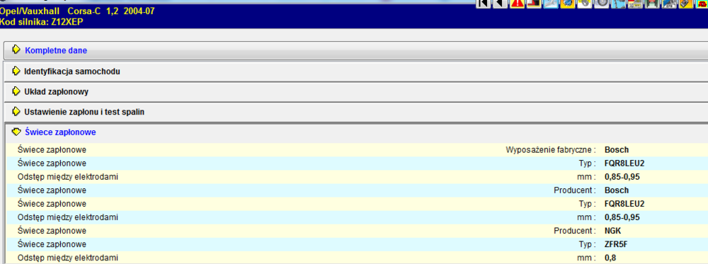

adam1954 Opublikowano 5 Sierpnia 2022 Udostępnij Opublikowano 5 Sierpnia 2022   Cytuj Odnośnik do komentarza https://forum.opel24.com/topic/95265-corsa-12-na-ryby/#findComment-759414 Udostępnij na innych stronach Więcej opcji udostępniania...
Gość Winczi Opublikowano 5 Sierpnia 2022 Udostępnij Opublikowano 5 Sierpnia 2022 (edytowane) A wiec trzeba ja ustawić na 0,80 bo to jest ta NGK ZFR5F dzieki wielkie - Możesz mi podać stronę z takimi danymi ?? Edytowane 5 Sierpnia 2022 przez Winczi   Cytuj Odnośnik do komentarza https://forum.opel24.com/topic/95265-corsa-12-na-ryby/#findComment-759415 Udostępnij na innych stronach Więcej opcji udostępniania...
adam1954 Opublikowano 5 Sierpnia 2022 Udostępnij Opublikowano 5 Sierpnia 2022 Autodata 3.41   Cytuj Odnośnik do komentarza https://forum.opel24.com/topic/95265-corsa-12-na-ryby/#findComment-759417 Udostępnij na innych stronach Więcej opcji udostępniania...
