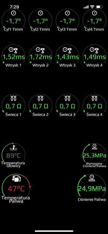

bukakalke Opublikowano 25 Września 2022 Autor Udostępnij Opublikowano 25 Września 2022 Co do turbo to zostało z naszego pierwotnego silnika czyli 110km, tak samo kolektor dolotowy bo podobno ten z silnika 136km mial jakies klapki czy coś takiego i wtryski też są z pierwotnego silnika. Niestety ja na mechanice się nie znam, ale jak czytam to co piszesz to nabieram przekonania, że machanik po prostu odwalił straszną rzeźbę z przekładką tego motoru... Pobiegłem teraz szybko sprawdzić korekcję wtrysków CarScannerem pokazuje zupełnie co innego niż OPLMonitor. Dorzucam screena.   Cytuj Odnośnik do komentarza Udostępnij na innych stronach Więcej opcji udostępniania...

Marcin 83 Opublikowano 25 Września 2022 Udostępnij Opublikowano 25 Września 2022 Sprawdź po numerach czy wtryskiwacze masz tożsame, nie wiem dlaczego mechanik pokusił się o przekładanie turbiny "na mniejszą " która i tak okazała się niesprawna . Może wiedział coś czego my nie wiemy . Turbo jak puszczało też waliło w filtr . Ale do tego czasu jeśli miałeś filtr czyszczony to powinno być okej. Screen z wtryskiwaczy też mega korektę pokazuje .   Cytuj Odnośnik do komentarza Udostępnij na innych stronach Więcej opcji udostępniania...

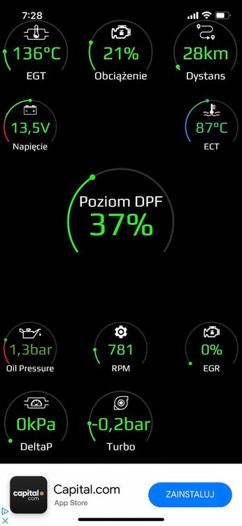

bukakalke Opublikowano 1 Października 2022 Autor Udostępnij Opublikowano 1 Października 2022 Robiłem wczoraj traskę i analizowałem na bieżąco wskazania OPL Monitor. Zaobserwowałem, że niezależnie od prędkości obrotowej mój EGR ma cały czas wartość 0, rozumiem, że po prostu się nie otwiera, czy może po prostu zaciął się w pewnej pozycji, a może to po prostu jakiś czujnik otwarcia EGR? W aucie nie pali się żadna kontrolka, a OPL Monitor i CarScaner nie pokazuje żadnych błędów. Czy taka sytuacja może mieć wpływ na przyśpieszone zatykanie filtra? EGR wskazuje 0 zarówno na zimnym silniku jak i na rozgrzanym po przejechaniu ponad 150km. Maksymalne obroty jakie osiągnałem to 2500-2700. Cytuj Odnośnik do komentarza Udostępnij na innych stronach Więcej opcji udostępniania...
