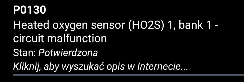

Wojtek Opublikowano 8 Lutego 2024 Udostępnij Opublikowano 8 Lutego 2024 Witam! Mam problem z oplem corsą c 1.2, mianowicie wyświetla się kod błędu: P0130, teoretycznie uszkodzony czujnik tlenu sonda lambda bank 1 czujnik 1. W celu sprawdzenia czy błąd się powtórzy postanowiłem skasować błąd i nie pojawiał się do momentu w którym nie został włączony 5 bieg, po włączeniu 5 biegu kontrolka spowrotem się zapaliła. Nie czuć różnicy w mocy, motor się włącza bez problemu nie gaśnie, natomiast bardzo lekko falują obroty. Sprawdzone zostały napięcia na dwóch sensorach, na 1 czujniku banku 1, od 0,1v do 0,75v a na drugim czujniku od 0,7v do 0,8v. Co to mogło by być? Co mogę sprawdzić? Pozdrawiam.   Cytuj Odnośnik do komentarza https://forum.opel24.com/topic/98238-b%C5%82%C4%85d-p0130/ Udostępnij na innych stronach Więcej opcji udostępniania...

martin1 Opublikowano 2 Czerwca 2025 Udostępnij Opublikowano 2 Czerwca 2025 (edytowane) Tak, Z12XE. Pojawił mi się ten błąd gdy jechałem drogą, przyspieszyłem i wtedy zauważyłem błąd. Poza tym komunikatem absolutnie nic się nie dzieje. Podpiąłem pod prowizoryczny komputer który pokazuje jaki to błąd. Czy ta sonda jest jakoś w miare dostępna pod maską? Edytowane 2 Czerwca 2025 przez martin1   Cytuj Odnośnik do komentarza https://forum.opel24.com/topic/98238-b%C5%82%C4%85d-p0130/#findComment-821311 Udostępnij na innych stronach Więcej opcji udostępniania...
