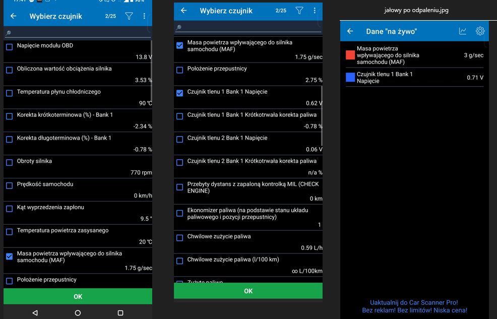

3 grafika wynik po odpaleniu, pierwsze dwie po rozgrzaniu silnika. Czy na tej podstawie jest mi ktoś w stanie powiedzieć co może być nie tak?

Potrzebny jest zapis danych w czasie rzeczywistym, a nie jakiś jeden moment - to nic nie mówi.
A pierwsze, co trzeba zrobić, to pomierzyć grzałkę sondy, sprawdzić wtyczkę i gniazdo i kablologię do ecu.
Telefonem tego nie zrobisz.
Zresztą te rady miałeś już wcześniej i olewasz.

Postanowiłem poradzić się czatu GPT w sprawie mojego problemu, załączyłem dane z OBD po czym przedstawił mi sugerowane przyczyny oraz gdzie szukać problemu co po interpretacji samego błędu wskazuje na błąd związany z czujnikiem sondy. Jako, że pół roku temu wymieniałem czujnik 1 sondy a wyniki z OBD nie sugerują większych problemów postanowiłem szukać dalej i podczas wymiany oleju przejrzałem cały układ wydechowy i wygląd na to, że ''plecionka'' za czujnikiem pierwszym jest trochę spękana a po odpaleniu i przygazowaniu czuć podmuchy powietrza. Wychodzi na to, że to może być problem i dlatego będę się skłaniał ku wymianie początkowej części układu wydechowego
