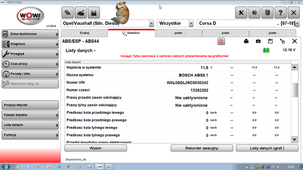

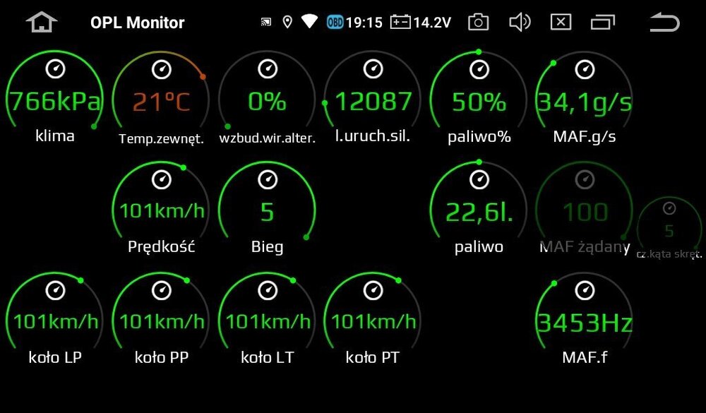

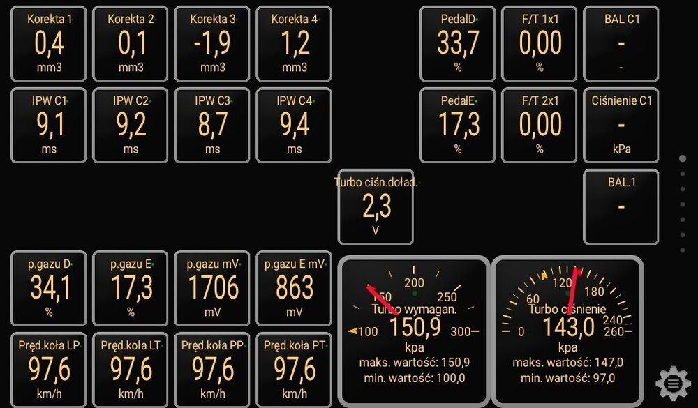

bogoes Opublikowano 15 Września 2024 Udostępnij Opublikowano 15 Września 2024 Przy dobrym ELMie (najkorzystniej cena/jakość wychodzi vLinker_MC) i odpowiednich PIDach, też można odczytać wszystko to, co na profesjonalnym sprzęcie... a nawet przy odpowiedniej apce na androida, można robić testy, programowania i adaptacje... choć niestety, niemal nikt nie jest zainteresowany tworzeniem apek w tym celu. Poniżej masz przykładowe screeny z odczytów prędkości kół (z różnych apek i opcoma, ). Ty masz Delphi, więc myślę, że znajdziesz tam odczyty prędkości kół, ja używam WoW Snooper na tym samym interfejsie i są odczyty kół (screen, tylko wskazania 0km/h, bo autko stało), chociaż gdyby był problem z odczytem prędkości kół, to na bank byłby błąd zarejestrowany. Na podanej fotce (trudniej się nie dało udostępnić?😤) jest skanowanie w module ABS, a błąd związany z kołami może być także w BCM i silniku. No a tak właściwie, skoro kontrolka się nie pali, to rozumiem, że tylko na podstawie tego jednego hamowania się obawiasz, że ABS nie działa, może było to zbyt "delikatne" hamowanie, spróbuj gdzieś na expresówce zrobić 2-3 testy ostrego hamowania, może wszystko jest oki. Powiem szczerze, że może z 2-3 razy do roku mi się zdarza że ABS zadziała, nawet przy dość ostrych hamowaniach najczęściej się nie włącza. A Tobie koła się zablokowały i zostawiłeś kilkunastometrowy pas gumy, czy udało się zatrzymać bez blokowania kół. 1 Cytuj Odnośnik do komentarza https://forum.opel24.com/topic/101476-brak-abs/#findComment-810928 Udostępnij na innych stronach Więcej opcji udostępniania...
