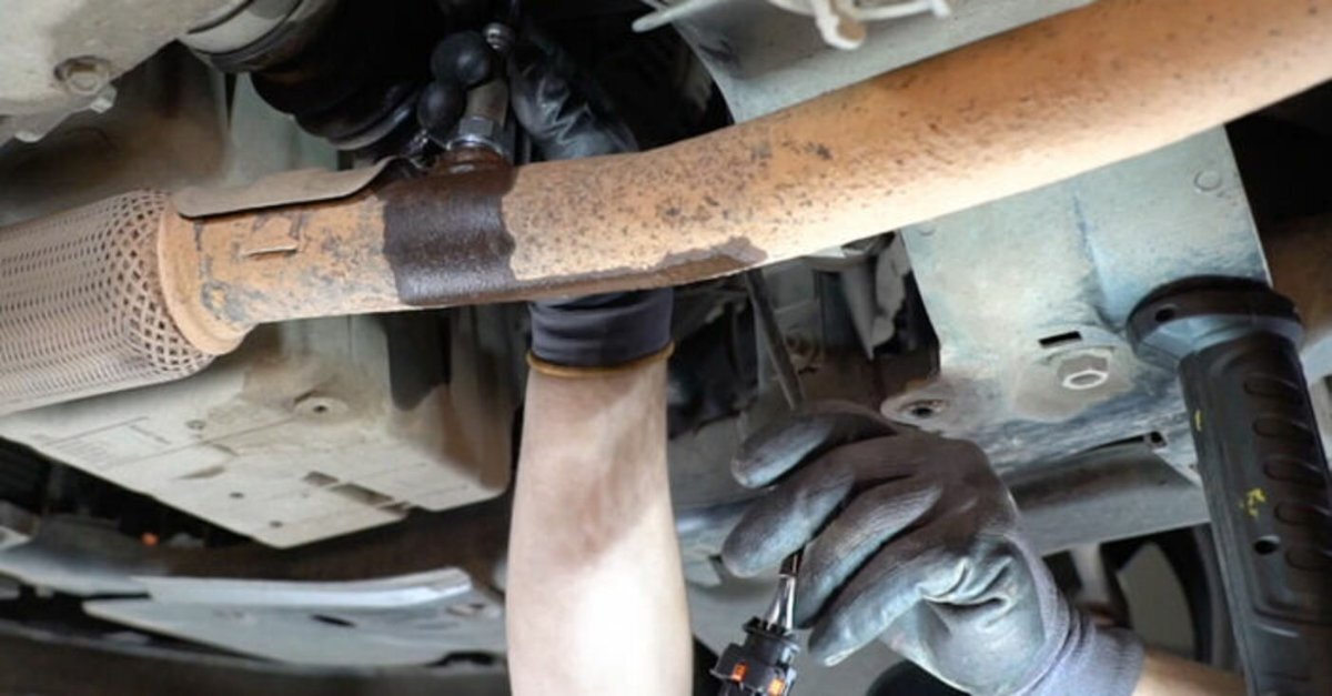

1. Która to sonda ? Czy to ta przy "siatce" tłumika, patrząc z kanału wkręcona "od góry rury w tłumik"

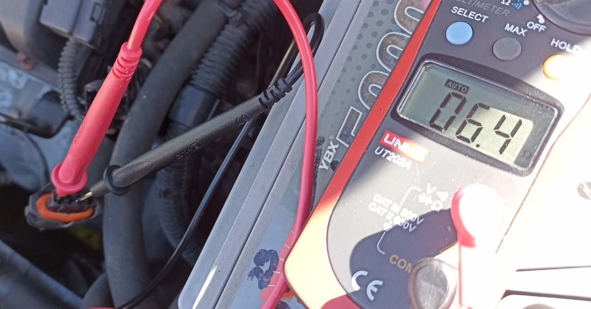

Natomiast oporność na sondzie (dwa białe kabelki) rośnie od 0 do ok 6,5 ohm (załącznik zdjęcie)
Wygląda że grzałka ok, więc dlaczego co tydzień czy kilkaset km błąd P0134 POWRACA ?
Czy jednak sonda do wymiany ?
Poczekaj.
Mierzyłeś pewnie na zimnym wydechu - zmierz na gorącym.
I obejrzyj piny we wtyczce i gnieździe.
Oporność nie lubi gorąca :)
