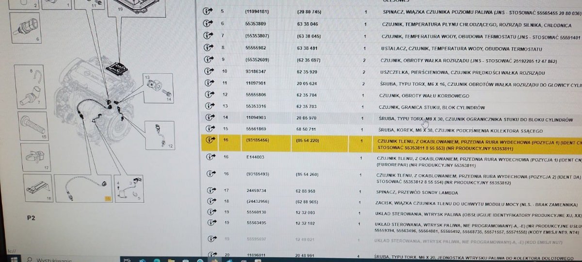

amigancik Opublikowano 18 Października 2025 Autor Udostępnij Opublikowano 18 Października 2025 No z informacji tutaj zawartych wynika że to może być potencjalny problem jak pisał kolega ZafrirC ?... Którąś konkretną sondę Bosch możesz polecić to mojego silnika czy jest tylko "jedna" Boscha do tego silnika czy parę modeli?   Cytuj Odnośnik do komentarza https://forum.opel24.com/topic/108170-opel-zafira-b-p0134-%E2%80%93-lokalizacja-sondy-lambda-reset-po-wymianie-i-powr%C3%B3t-b%C5%82%C4%99du/page/4/#findComment-825297 Udostępnij na innych stronach Więcej opcji udostępniania...

amigancik Opublikowano 20 Października 2025 Autor Udostępnij Opublikowano 20 Października 2025 (edytowane) Kupiłem Pierburg 7.05271.62.0 kolega w sklepie wziął 300 widze na allegro 274... no zobaczymy... a teraz żeby było ciekawiej znalazłem filmik że te sondę można wyczyścić czy macie jakieś doświadczenia na temat wyczyszczenia tej sondy pierwszej lambda, napięcie pokazuje ok, czyli prądowo ok, ten błąd P0134 pojawia się sporadycznie, dopiero jak się wtyczkę wyjmie sypie błędami od grzałki i coś tam jeszcze... w sumie z tym P0134 to chyba trzy czyli dodatkowe dwa po wyjęciu wtyczki... Edytowane 20 Października 2025 przez amigancik   Cytuj Odnośnik do komentarza https://forum.opel24.com/topic/108170-opel-zafira-b-p0134-%E2%80%93-lokalizacja-sondy-lambda-reset-po-wymianie-i-powr%C3%B3t-b%C5%82%C4%99du/page/4/#findComment-825325 Udostępnij na innych stronach Więcej opcji udostępniania...
amigancik Opublikowano 22 Października 2025 Autor Udostępnij Opublikowano 22 Października 2025 (edytowane) Po zamontowaniu nowej sondy Pierburg 7.05271.62.0 i przejechaniu 20 km - nie zauważyłem różnicy w spalaniu, na rozgrzanym silniku na biegu jałowym bez klimatyzacji 0,9-1 l czyli jak było na "starej oryginalnej" Kiedyś potrafiło oscylować 0,7-0,8 pojawiały się błędy P0135 Układ Napędowy O2 Sensor Heater Circuit (Bank 1 Sensor 1) P0170 Układ Napędowy Fuel Trim (Bank1) ostatecznie po paru godzinach kręcenia po mieście, błąd P0135 powracał i powracał od razu po skasowaniu a wartość napięcia "wiesiała się na" 0,4V Na razie odłączyłem akumulator na noc licząc nie do końca wiem na co... Jakieś sugestie ? :((( Po zdemontowaniu "starej oryginalnej" odczytałem z niej następujące dane: GM 55 353 811 TYPE OZA 334 SIEMENS VD0 5WK9 398 NTK JAPAN 1 J20 Generalnie wyszło że odłączenie akumulatora nic nie dało, wciąż P0135 przerwanie obwodu grzałki, tak samo jak po odłączeniu w ogóle wtyczki sondy... czyli wyszło że była uszkodzona od nowości... zareklamowałem, kolega oddał kasę i teraz nie wiem co z tym fantem robić dalej... kupować drugą taką samą jeszcze raz ? czy jak ? Edytowane 23 Października 2025 przez amigancik   Cytuj Odnośnik do komentarza https://forum.opel24.com/topic/108170-opel-zafira-b-p0134-%E2%80%93-lokalizacja-sondy-lambda-reset-po-wymianie-i-powr%C3%B3t-b%C5%82%C4%99du/page/4/#findComment-825389 Udostępnij na innych stronach Więcej opcji udostępniania...
