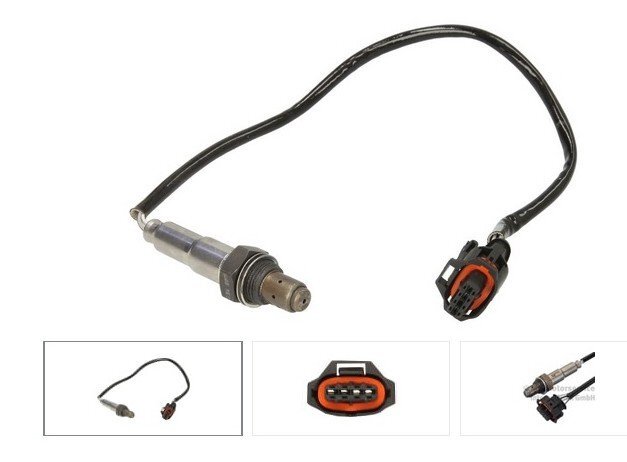

Po zamontowaniu nowej sondy Pierburg 7.05271.62.0 i przejechaniu 20 km
- nie zauważyłem różnicy w spalaniu, na rozgrzanym silniku na biegu jałowym bez klimatyzacji 0,9-1 l czyli jak było na "starej oryginalnej"
Kiedyś potrafiło oscylować 0,7-0,8
pojawiały się błędy
P0135 Układ Napędowy O2 Sensor Heater Circuit (Bank 1 Sensor 1)
P0170 Układ Napędowy Fuel Trim (Bank1)
ostatecznie po paru godzinach kręcenia po mieście, błąd P0135 powracał i powracał od razu po skasowaniu
a wartość napięcia "wiesiała się na" 0,4V
Na razie odłączyłem akumulator na noc licząc nie do końca wiem na co...
Jakieś sugestie ? :(((

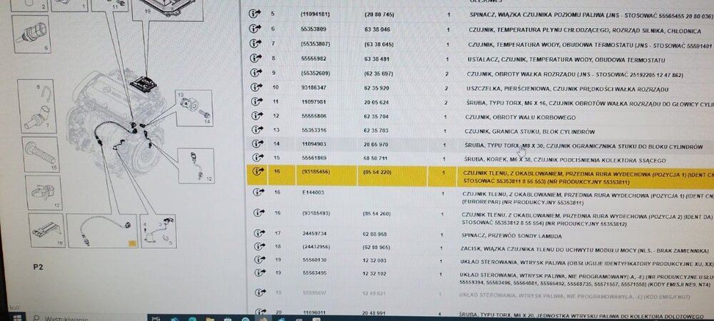

Po zdemontowaniu "starej oryginalnej" odczytałem z niej następujące dane:
GM 55 353 811
TYPE OZA 334
SIEMENS VD0 5WK9 398
NTK JAPAN
1 J20
Generalnie wyszło że odłączenie akumulatora nic nie dało, wciąż P0135 przerwanie obwodu grzałki, tak samo jak po odłączeniu w ogóle wtyczki sondy...
czyli wyszło że była uszkodzona od nowości... zareklamowałem, kolega oddał kasę i teraz nie wiem co z tym fantem robić dalej... kupować drugą taką samą jeszcze raz ? czy jak ?
