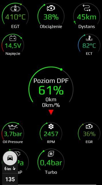

No i po tych tam 30km lokalnymi wjechaliśmy na autostradę na kolejne 30km. Właściciel auta powiedział żeby tam się nie szczypać, on tym normalnie po 140 lata. No wiec 140 licznikowe na tempomat i śmigamy.
I tak sobie oglądam te parametry... EGT tak w okolicach 410*C, doładowanie 0,4 bara, ale widzę że DPF przybiera... W zasadzie po 40km od zakończenia wypalania miał już znowu ok 50% wypełnienia. To tak ma być ? To normalne ?
140km/h tempomat autostrada - co wyświetlał OPL
Ze 2x była okazja to bujnął się nią do 160 nawet chyba 170km/h - szczerze to w szoku byłem jak to żwawo przyspieszało od 140 w górę ale ta szybkość zapełniania się DPF mnie trochę zastanawia czy to tak normalnie ?

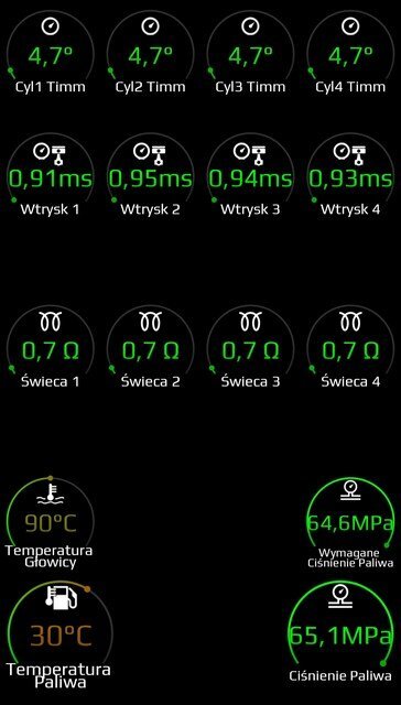

Potem przełączyłem się na silnik/wtryski, coś tam takiego jest... No to parametry równo szły. Nawet zrzut ekranu zrobiłem przy 140km/h no to takie coś pokazywał
Nic niepokojącego. Przypominam - autostrada, tempomat zapięty na 140km/h.
Ale poziom zapełnienia DPF cały czas powoli rósł. Tzn jak tam był jakiś odcinek równiej jazdy czy hamowania silnikiem to spadał o 2-4%, ale jak trzeba było przyspieszyć 3-4-5 od jakich 50 do 100km/h to podskakiwał o 6% do góry.
Ostatecznie dojechaliśmy do domu robiąc łącznie 95km z czego 70km po wypaleniu DPF i zapełnienie DPF pokazywało znowu 76%. W zasadzie jakby szło dalej tak jak szło od początku to za 15km włączyło by się znowu wypalanie DPF.
