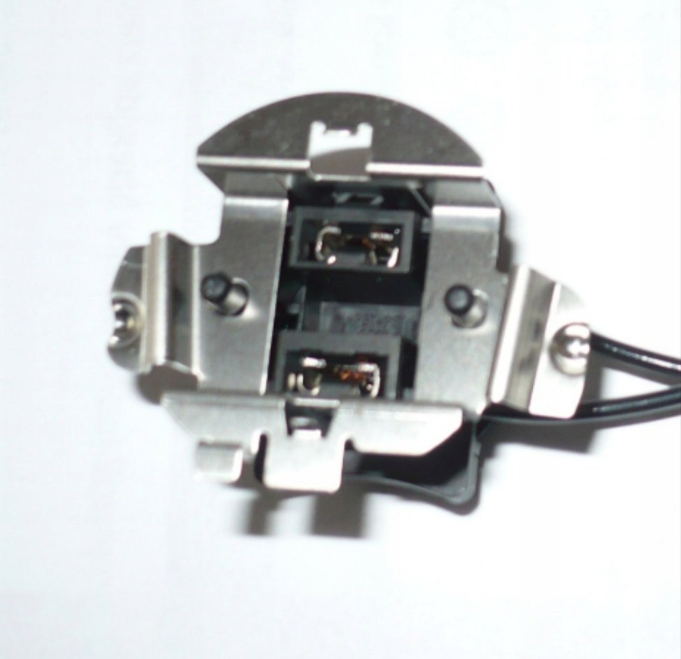

Navia Opublikowano 14 godzin temu Autor Udostępnij Opublikowano 14 godzin temu (edytowane) Niestety wyjęcie radia i przeczyszczenie kostki jak i gniazda radia nie rozwiązuje problemu. Kostka w stanie idealnym bez uszkodzeń. Oni nigdy nie wyjmowali radia więc dość ciężko wychodziło. No i jeszcze jedna sprawa. Widziałam jak koleżanka jechała i prawe światło strasznie biło do góry. Miałam tak u siebie jak źle włoży żarówkę . No i ja tam zaglądam ale takiego mocowanie żarówki do świateł mijania nie widziałam . Auto po liftowe więc powinna być na wcisk jak i mnie. Lub jak w starszym typie z tym gniazdem. A tu wtyczka miała jakaś dziwną blaszkę i nie można było tego wpiąć . O takie coś: To chyba o to chodzi. Edytowane 14 godzin temu przez Navia   Cytuj Odnośnik do komentarza https://forum.opel24.com/topic/109282-nie-ga%C5%9Bnie-pod%C5%9Bwietlenie-radia-meriva-a/#findComment-826728 Udostępnij na innych stronach Więcej opcji udostępniania...
ja37 Opublikowano 14 godzin temu Udostępnij Opublikowano 14 godzin temu Astra H ma takie blaszki i problemu nie mam, mimo, że dostaję sie przez nadkole.   Cytuj Odnośnik do komentarza https://forum.opel24.com/topic/109282-nie-ga%C5%9Bnie-pod%C5%9Bwietlenie-radia-meriva-a/#findComment-826729 Udostępnij na innych stronach Więcej opcji udostępniania...
Navia Opublikowano 12 godzin temu Autor Udostępnij Opublikowano 12 godzin temu @ja37 to tylko przykład co tam jest. Podobno mąż wymieniał żarówkę i chyba spier ił mocowanie . Teraz dojść do tego.jak zamocować całość myślę że bez wyjęcia minimum filtra powietrza się nie odbędzie. Ale to nie moja bajka już . Cytuj Odnośnik do komentarza https://forum.opel24.com/topic/109282-nie-ga%C5%9Bnie-pod%C5%9Bwietlenie-radia-meriva-a/#findComment-826731 Udostępnij na innych stronach Więcej opcji udostępniania...
