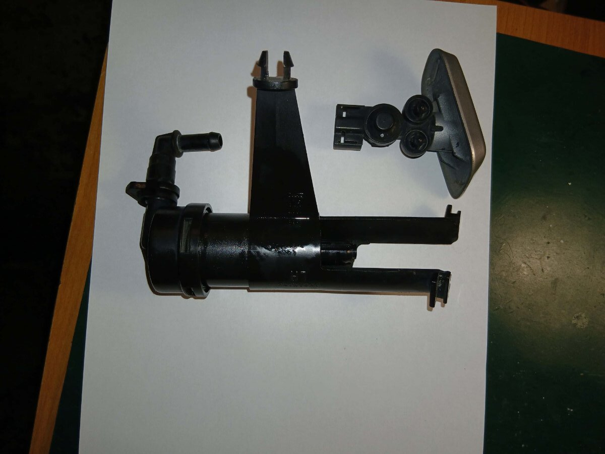

Pytanie związane ze spryskiwaczem ksenonu, lamp, reflektorów, jak kto woli. Mianowicie jak każdy element, część samochodu, kiedyś musi się popsuć. Pewnie jest do wymiany. No, chyba że da radę go zregenerować. Problem polega z jednym spryskiwaczem, nie z dyszami. Po spryskaniu nie chowa się z powrotem. Wciśnięcie go z powrotem, jest możliwe. Ale z oporami. Czy jest to do zrobienia?, czy wymiany? Zamontowany w Merivie A

A może niskie temperatury to powodują ?
Nie rozbierałem tego w oplu.
Ale rozbierałem w bmw.
Tam działa to tak.
Pompka nabija ciśnienie doi spryskiwacza i on wtedy się podnosi.
Gdy nabije, to spora sprężyna ciągnie spryskiwacz do zderzaka i w tym momencie ona powoduje spryskanie lampy.
Nie wiem, czy w oplu jest tak samo.
Raczej nie, wcześniej też się przycinał, ale nie zawsze i sam wskakiwał. A teraz w ogóle się nie chowa.
Tam działa to tak.
 A ha, czyli to można rozbierać. Ok spróbuje. Próbowałem potraktować sylikonem w Szprewy, wde 40. pomogło na dwa dni. Tak jak by przycinał się. Dzięki za ukierunkowaną podpowiedź
