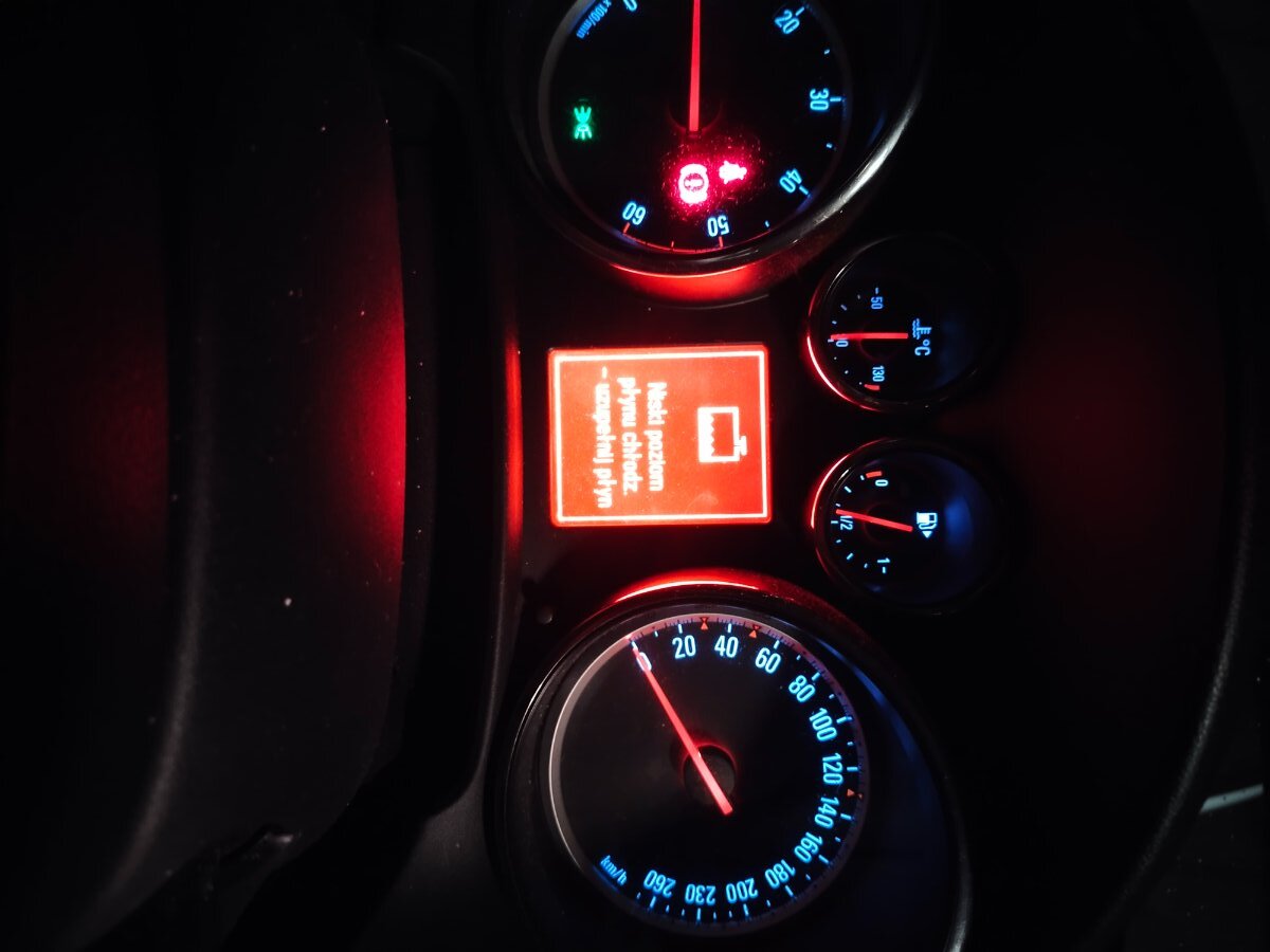

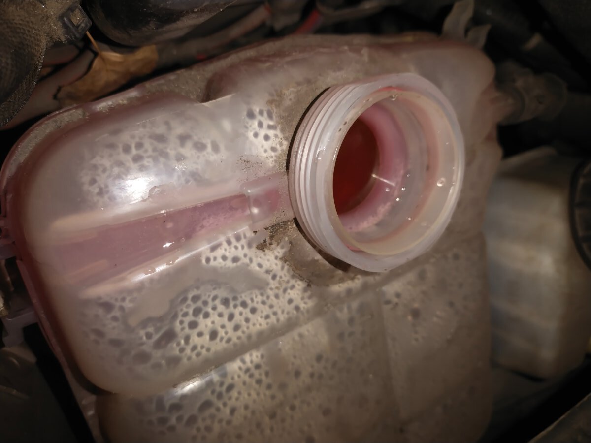

Witajcie. PO wymianie rozrządu mam powracający kłopot , ciągły komunikat o stanie płynu . Próbowałem już każdego rodzaju odpowietrzania , z włączona i wyłączona klima , z ogrzewaniem i bez , dziś że trochę czasu było odpowietrzałem z otwartym zbiorniczkiem. Myślałem że to pomoże, niestety ciągle to samo. Ma ktoś pomysł ?
Ogrzewanie działa, temperaturę trzyma jak należy .IMG_20260414_202827.jpgIMG_20260414_202810.jpg

Pływak sie zawiesił.
Miałem to samo, założyłem zbiorniczek z zafiry i ładzia.
Naprawić pływaka się nie uda, jest w środku zbiorniczka.
